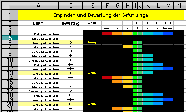

Hallo louis.bergmann
schau mal hier
da habe ich etwas zusammen gestrickt wo du etwas feiner Bewerten und betrachten kannst
und du trotzdem kein Diagramm erstellen musst obwohl du so etwas angezeigt bekommst :)
das hat den Vorteil es wächst automatisch mit der Anzahl deiner Bewertungen
mit Zoom auf 20% kannst du dir auch über einen größeren Zeitraum Überblick verschaffen
und du kannst den Bereich beliebig erweitern, durch markieren des Bereichs der letzten leeren 7 Tage
hier im Beispiel A70:N76 und dann mit der Maus weiter nach unten ziehen,
ich hoffe das nutzt dir etwas ........

hallo clag
mann, das ist ja ein super ding, tausend dank! genau so hab ich mir das vorgestellt, bin aber leider zu blöd, es umzusetzen :).
ich habe jetzt das datum angepasst und wollte dann auch die bewertung anpassen. hier übernimmt er aber nicht immer die + oder minus zeichen, also er setzt sie nicht in der tabelle um. kann ich da in der spalte "bewertung" noch mal allgemein deine formel hinterlegen?

eigentlich wollte ich nur das datum links anpassen. das hat geklappt. wenn ich aber jetzt meine werte übertragen möchte (also mit übertragen meine ich einfach für die bereits bewerteten tage ein + oder - usw. in deine tabelle einsetze, dann setzt die tabelle das nicht um. wenn ich z.b. ein + einsetze, dann zeigt es mir den farbwert von 0 an.
vielleicht hab ich schon was an der formel im hintergrund geändert :(, wüsste aber nicht wie, sonst starte ich einfach nochmal mit deiner vorlage und verlängere sie einfach anstatt zu ersetzen. so mach ichs, melde mich dann nochmal ...

Beiträge: 3579
Re: Einfaches Diagramm erstellen (besondere Anforderungen :)
Hallo Louis,
alles im Lot ?
sonst schreib bei welchem Datum du beginnen willst
außer dem Datum und der Bewertung solltest du besser nichts verändern solange du nicht die Funktionsweise durchschaust
und wenn du aus den Zellen Werte entfernen möchtest, ist dazu die Backspace(Zurück)-Taste besser geeignet (entfernt nur den Zellinhalt)
wenn beim erweitern des Bereiches etwas schief gegangen ist, dann mit der Entfernen-Taste und "alles" entfernen (entfernt auch alle Formate).

Hi
mit ein wenig Komfort durch Button für Erweiterung um je 28 Tage,
feeling_03a.ods
(17.46 KiB) 188-mal heruntergeladen
intern noch etwas abgeändert

Beiträge: 3579
Hi Louis,
na denn, hier kommt die etwas befeilte
feeling_28T-plus.ods
(20.35 KiB) 135-mal heruntergeladen
biddeschön :D
PS
das mit der 0 war ein kleiner Fehler der jetzt eliminiert ist sollte aber auch eigentlich ein kleines o wie Oh sein von ok :D
weil ich denke eine Bewertung mit minus und plus ist "Gefühls-echter" :lol:
