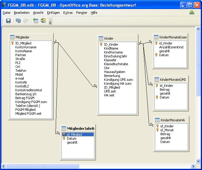

Hierzu zur Verdeutlichung vielleicht mal ein Screenshot der DB-Struktur
Struktur DB.JPG (66.3 KiB) 2258 mal betrachtet
