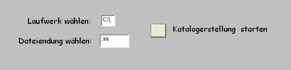

ich möchte mir aus einem Writerdokument heraus einen Katalog erstellen.
Im Writerdokument gebe ich Startvariablen wie:
Laufwerk und Suchbegriff vor. (Hierzu den Bildanhang)
Mit einem Makro übernehme ich die Variablen ordnungsgemäß. Ich kann diese auch sichtbar machen durch
msgbox ....
Wenn ich den Suchbegriff in die Variable "myString" packe, ob mit Anfüngrungszeichen vorne und hinten, also
chr(34) & myString & chr(34), oder ohne, bricht die Funktion mit Out of Index Range ab.
Gebe ich aber den Suchbegriff von Hand ein, z.B. als ".ini", dann funktioniert das Ganze und ich bekomme meinen
Katalog.
Woran kann das liegen?
Ich lege meinen Code hier mal bei.

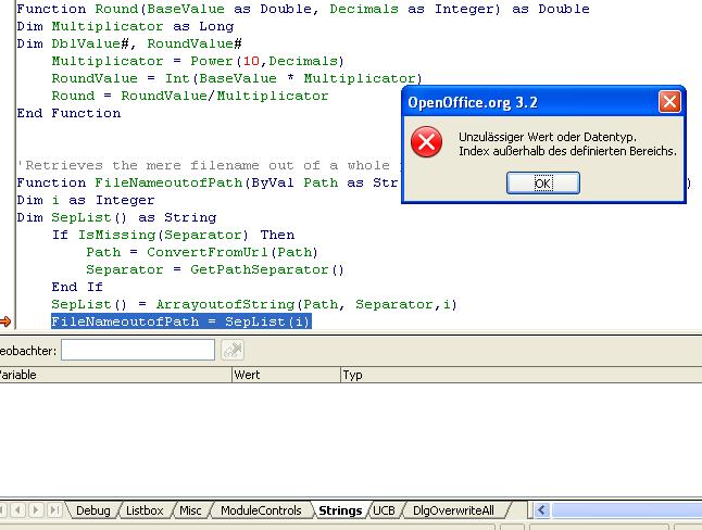

Die Fehlermeldung kommt aus den Systemroutinen.
Ich habe mal ein Bildschirmfoto beigelegt. An den unten abgebildeten Reitern siehst Du, wo der Fehler auftritt.

Die Fehlermeldung bedeutet, dass Du der Tools-Funktion "DirectoryNameoutofPath" einen Leerstring übergibst, sprich in Deiner Variable "Liste" stehen nicht nur Filenamen, sondern auch Leerstrings.
   for Zaehler = 0 to (erg - 1)
   VerzeichnisTemp = ConvertFromURL(Liste(Zaehler))
   VerzeichnisNeu = DirectoryNameoutofPath(VerzeichnisTemp,"\") '<----------------------------
