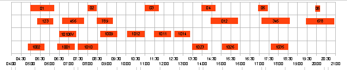

Hallo herrdeh,
wenn du die Tabelle aus der dein Beispiel-Diagramm entstanden ist zur Verfügung stellst, also hochlädst,
wäre es sicherlich erheblich einfacher für den gewillten Helfer da irgend eine Idee zu generieren....

o.k. - eigentlich ist das ziemlich simpel: In der ersten Spalte steht die Umlauf-Kennung, einer weitern die Abfahrtzeiten, in der folgenden die Fahrtdauer, die anderen Spalten sind im Zusammenhang mit dem Diagramm nicht von Interesse.
Im üblichen Gantt-Diagramm ist nun jede Zeile eine Säule - genaugenommen zwei, von denen jeweils die linke unsichtbar geschaltet wird. In meiner Anwendung bräuchte ich aber die Einträge einer Gruppe von Zeilen übereinandergestapelt.
Hier nochmal zwei Beispiele:
Das ist die Ausgangslage:
http://verkehrsplanung.com/Busumlauf_Beispiel.ods
Und so sollte es mal aussehen (in diesem Falle in Inkscape manuell nachgearbeitet)
http://verkehrsplanung.com/Busumlauf_Beispiel.pdf
Vielleicht hat ja jemand eine göttliche Eingebung… (-;
Dank und herzliche Grüße,
herrdeh

Hallo herrdeh,
mit ein bisschen tricksen geht das hier
macht zwar etwas Arbeit, aber wenn es erst einmal fertig ist braucht man ja nur noch die Werte ändern !
Von daher vom Aufwand also akzeptabel.
Es liegen mehrere Diagramme (eins pro Zeitabschnitt) übereinander.
hilft dir das?
edit:
die Diagramme sind gruppiert!
Busumlauf_Beispiel_extendet.ods
(79.57 KiB) 142-mal heruntergeladen

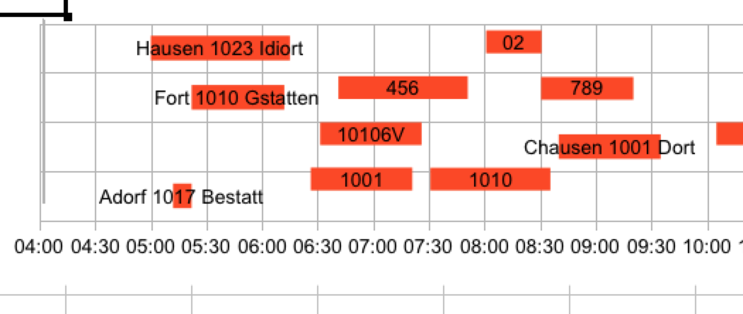

@ ciag
Hallo, sorry daß ich mir mit der Antwort so lange Zeit lasse - es hat ziemlich gedauert, bis ich verstanden hatte, wie Du es gemacht hast.
Der Trick ist also, alle Fahrten eines Umlaufs mit einer Hilfstabelle in eine Zeile zu schreiben, die Umläufe übereinander zu setzen und daraus jeweils ein "Gantt-Diagramm" zu machen, was dann mit Hilfe von Transparenz der oberen Lagen übereinander geblendet wird.
Ja, das schaut ziemlich gut aus - man muß halt einmal das ganze anlegen, aber dann ist man sehr flexibel. Habe mal - weil es immer recht schwierig ist den Überblick zu behalten, ob die Umläufe "geschlossen" sind - d.h. die nachfolgende Fahrt immer da anfängt, wo die vorhergegangene aufgehört hat - noch eine kleine Ergänzung gemacht:
Bild 1.png (64.84 KiB) 2037 mal betrachtet
Man sieht dann immer gleich, wo eine Fahrt anfängt und endet.
Vielen herzlichen Dank, ich muß jetzt mal schauen, wie man damit arbeiten kann, da wird sich wahrscheinlich noch das eine oder andere ergeben… - aber ich glaube, der Ansatz geht in die richtige Richtung.
Wo soll ich die Schokolade hinschicken? (-;
Herzliche Grüße,
herrdeh
