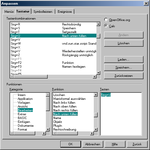

Hallo alle zusammen,
Mir stöst in letzter Zeit beim Anlegen einer größeren Tabelle das Fehlen einer Shortcut Funktion sauer auf.
In Excel gabe es die Möglichkeit mit Strg + U eine Zelle in einem markierten Bereich nach unten zu kopieren. Gleiches ging mit Strg + R nach rechts.
Meine Recherchen haben leider keinen Treffer ergeben. Ich würde mich freuen, wenn es vllt. doch einen Shortcut gibt oder eine andere Möglichkeit eine solche Funktion einzubinden.
Die Möglichkeit über diese "Zieh-Kopier-Funktion" möchte ich nur ungere nutzen. Immer das wechseln zwischen Tastatur und Maus ist etwas nervig und zeitaufwendig. Genauso ist Strg + C und Strg + V bei mehr als 10-20 Zeilen auch etwas nervig.
Schon mal vielen Dank für eure Hilfe.

Hallo duffman521,
ja, da hast du dich wohl noch nicht so sehr mit den Möglichkeiten OOo beschäftigt :?
zu finden unter Menü > Extras > Anpassen > Tastatur ... du siehst, das geht schon
und deinen anderen Wunsch kriegst du dann alleine hin, gell :lol:

Hallo clag,
vielen Dank für deine Hilfe.
Um ehrlich zu sein hatte ich nicht genügend Zeit um mich längere Zeit um dieses Problem zu kümmern. Ich darf mich im mom um (aus meiner Sicht) schlimmere Probleme in OO kümmern. Der Umstig von MS Office auf OO ist doch etwas komplizierter in einer Firma als gedacht.
