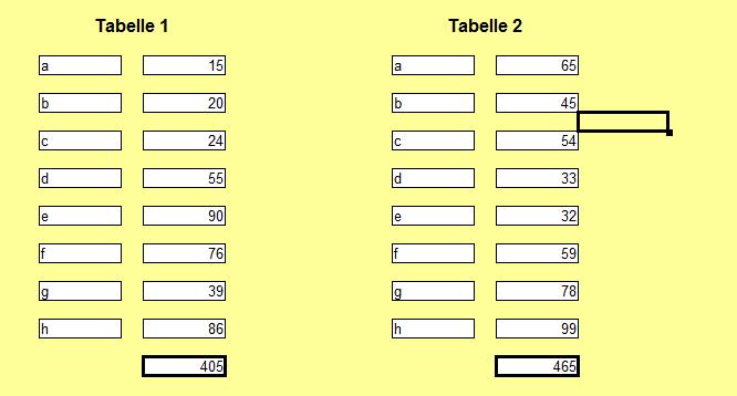

ich möchte eine Datei erstellen, in der nur Zahlen addiert werden. Also von der Rechenanforderung ganz simpel.
Allerdings möchte ich die Eingabe und die Optik komfortabeler gestallten als ein calc-Standard-Tabellenblatt.
Optisch wie in der beigefügten Grafik. (allerdings fehlen dort die Funktionen. Hab alles einfach mal optisch so hin Formatiert)
Nun zu den Dingen wo ich Hilfe benötige.
- Ich möchte aber, dass nur die weißen Zellen ausgewählt werden können. Nicht wie hier im Beispiel eine farbige.
Es sollen ja nur in den weißen Zellen Eingaben gemacht werden.
- Nach Eingabe des "a" in der ersten Zelle von "Tabelle 1" möchte ich mit der "tab-Taste" dierekt in die benachbarte weiße Zelle springen.
Nicht automatisch. Da manchmal auch mehrere Buchstaben geschrieben werden. (Mit "Enter" wäre auch gut. Vieleicht sogar besser, oder.?)
Danach mit der "tab-Taste" zu "b", dann zu "20", dann zu "c", dann zu "24" usw. Also erstmal die ganze Tabelle 1 durch.
Ich denke das war es auch soweit.
Ich hoffe ich hab das nicht zu umständlich erklärt, und man versteht was ich meine.
In der fett umrandeten Zelle sollen keine Eingaben gemacht werden können. Dort ist ja die Formel hinterlegt. Kann ich die Zelle dann
einfach über den Zellschutz und "Dokument schützen" schützen.?
So eine Tabelle ist für mich Neuland. (Oder muß ich da etwas mit Macros machen.?)
Wenn sich jemand die Mühe machen möchte, würd ich ihn bitten, alles Schritt für Schritt zu erklären.

- MWSnap025.jpg (26.4 KiB) 5985 mal betrachtet
Re: "Eingabemaske" erstellen
Hallo fifty,
dein Wunsch kann recht einfach mit Tabelle schützen erreicht werden.
Für die Zellen welche bearbeitet werden sollen über Format Zelle den Zellschutz aufheben
und dann über Extras Dokument die Tabelle schützen.
Danach werden per Tab-Taste auch nur noch die aktiven Zellen nacheinander angewählt
hier ein kleines Beispiel Tabellenschutz Kennwort = clag

Das ist ja schon mal gut. (Das mit der "tab-Taste") Der halbe Weg ist ja damit schon geschafft.
Wie bekomme es nun aber hin, das sich die übrigen Zellen nicht mehr markieren lassen. Richtig, eingeben kann man dort jetzt schon nichts, da
die Zellen gesperrt sind. Aber ich möchte das so, dass man die nicht mal mehr markieren kann.

für dein "0,00 €" Problem hätte ich eine Lösung-Idee allerdings nur, wenn keine negativen Werte verarbeitet werden sollen/müssen..
Hallo clag,
Ziel ist eine schnelle, einfache, übersichtliche und Fehler ausschließende Eingabe von Preisen zu verschiedenen Produkten.
Bedienen sollen das auch andere, die gerade mal den PC an bekommen und die Datei öffnen können. (sollte keine abwertende Bemerkung sein.!)
Nein, es weden keine Negativwerte verarbeitet.
fifty
