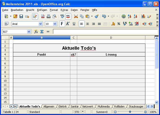

In der 1. Seite sollen die automatisch erstellten Todo's aufgelistet werden, um die es hier geht, diese Seite ist noch leer:

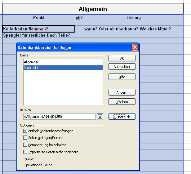

Ab der 2. Seite stehen dann alle Punkte, die ich eingearbeitet habe, z.B. hier:
Und jetzt sollen alle Zeilen, die ich irgendwie markiere (z.B. mit einem Stern auf der linken Seite) automatisch in der 1. Seite aufgelistet werden, wie ich es hier zur Demonstration manuell gemacht habe:

ich bin gerade dabei, die Funktion einzubauen, doch mache ich irgend etwas falsch.
Den Bereich hab ich festgelegt:

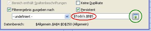

Doch wenn ich beim Standardfilter auf OK klicke, kommt folgende Fehlermeldung:
was mache ich hier falsch?
Beiträge: 3579
Re: bestimmte Zelleninhalte automatisch kopieren und auflist
Hallo BachManiac,
BachManiac hat geschrieben:was mache ich hier falsch?
konkret die Adresse zur Ausgabe
$Todo's.$B$5 sollte so aussehen $'Todo''s'.$B$5
oder lass einfach das Hochkomma im Tabellennamen weg!
oder benutze den Button zur Adresseingabe per Auswahl und markiere die entsprechende Zelle,
dann wird die korrekte Adresse generiert und übernommen...
