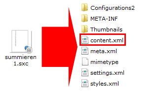

da ich nicht weiß was die Datei alles enthält kann ich das nicht sicher sagen, aber ich würde zuerst einmal eine neue, leere Datei in OOo erzeugen und diese als *.sxc speichern und schließen. Dann diese gerade neu erzeugte Datei entpacken, die dort enthaltene content.xml durch die content.xml der fehlerhaften Datei ersetzen und die Datei wieder einpacken.
Das könnte das Problem bereits lösen.

Stefan, weißt Du, wo die in der gezipten Datei liegt?
Die Content.xml liegt sowohl bei den ODF-Formaten (ods, ...) als auch bei den OOo-Formaten (sxc, ...) immer in der Wurzel des Archivs:

Ich meinte, ob Du weißt wo die Zellvorlagen, die auch bei Erfüllung der Bedingung der Bedingten Formatierung angewendet werden, in der gezipten Datei liegen? Sie kommen beim Kopieren der "content.xml" nicht mit.

kucki sreenshot den letzten Eintrag, der sich da "styles.xml" nennt. :wink:
Übernehm aber keine Garantie dass es funzt.
Re: sxc Datei retten
Diese finden sich in styles.xml

Danke sehr,
funktioniert :-)
