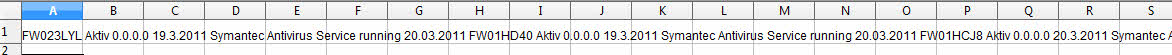

ich möchte Text über die Zwischenablage in Calc einfügen. Im Quellprogramm werden die Daten in Tabellenform angezeigt. Bisher habe ich die Daten über Kopieren / Einfügen nach 1-2-3 "importiert", und die Daten wurden automatisch auf verschiedene Spalten + Zeilen verteilt. Das/Die Trennzeichen kenne ich leider nicht, und es ist auch kein handelsübliches Programm. Fakt ist aber, dass ich die Daten in 1-2-3, Excel, oder Texteditor einfügen kann und der Tabellenlook erhalten bleibt (und in 1-2-3 oder Excel werden die Daten sogar auf mehrer Spalten verteilt, so dass m.E. ein Trennzeichen existieren müsste). Nur in Calc haut es mir alles in eine einzige Zelle, sprich es werden weder Trennzeichen noch Zeilenschaltungen beachtet bzw. erkannt.
Gibt es Einstellungen, die mir das Einfügen in Tabellenform ermöglichen ?
Hier mal ein paar Beispieldaten, direkt über die Zwischenablage eingefügt :
FW023LYL Aktiv 0.0.0.0 19.3.2011 Symantec Antivirus Service running 20.03.2011
FW01HD40 Aktiv 0.0.0.0 19.3.2011 Symantec Antivirus Service running 20.03.2011
FW01HCJ8 Aktiv 0.0.0.0 20.3.2011 Symantec Antivirus Service running 21.03.2011
so siehts in Calc aus
so in 1-2-3 oder Excel :

es geht überhaupt kein Dialog auf. Die Daten werden einfach in eine Zeile rein gehauen. Von daher nützt Text in Spalten erstmal nichts.
Nur wenn ich die Daten zuerst im Texteditor einfüge und dann nochmal über die Zwischenablage ins Calc kopiere, dann kommt die Textimport-Anzeige (ich vermute mal, weil Calc dann schon mehrere Zeilen erkennt).
Text in Spalten funktioniert dann leider immer noch nicht (außer manuelle Einstellung), weil ich das Trennzeichen gar nicht kenne. Vielleicht ist es ein Steuerzeichen. Kann ich Steuerzeichen in "Andere" (Trennzeichen) irgendwie eingeben ?

Das Problem ist, daß das Trennzeichen dann wohl schon weg ist und nur ein Leerzeichen übrig bleibt, was ich als Trennzeichen nicht verwenden kann, da dann auch die Sätze in Spalten aufgetrennt werden ("Symantec Antivirus Service running" sollte in einer Spalte stehen) :
...oder es gibt überhaupt kein anderes Trennzeichen, was aber eigentlich nicht sein kann, da 123 + Excel ja eine Aufteilung erkennen.
... oder das Trennezeichen wird nicht als solches erkannt bzw. gedeutet
Daher nochmal die Frage : kann ich irgenwie Steuerzeichen im Feld 'Andere' direkt eingeben ? dann könnte ich zumindest mal durchprobieren.

Das habe ich verstanden. Zu der angezeigten Aufteilung kommt es, wenn ich die Lücke zwischen 2 (geplanten) Feldern markiere und im Feld "Andere" einfüge (Vorsichtshalber habe ich im Text "FW01HD40 Aktiv..." von 0 bis A kopiert, falls dort noch ein Steuerzeichen steckt, und dann das 0 und das A wieder gelöscht), aber übrig bleibt wohl wieder nur ein Leerzeichen :(

Keine Chance. Was klappt, ist dass dann jedes Wort in einer eigenen Spalte steht, aber das ist ja nicht mein Ziel, s. vorige Beiträge.
Muster s. Anhang einfügen.ods
Eingesetzt wird : OpenOffice.org 3.2.1, OOO320m18 (Build:9502) unter Vista.

Anhand der Beispieldatei lässt sich dann eben auch nichts anderes heraus finden... als dass da eben ein Leerzeichen steht (x20).

In den 3 Beispielzeilen und im Dateianhang sind keine Steuerzeichen.
Im ersten Fall wird die Forensoftware diese beim Einfügen in Leerzeichen ändern, im CALC Beispiel (wie schon vermutet) die OOo-Zwischenablage.
Habe jedenfalls keinen Grund daran zu zweifeln, dass Excel das kann (wie vom Ersteller behauptet).
