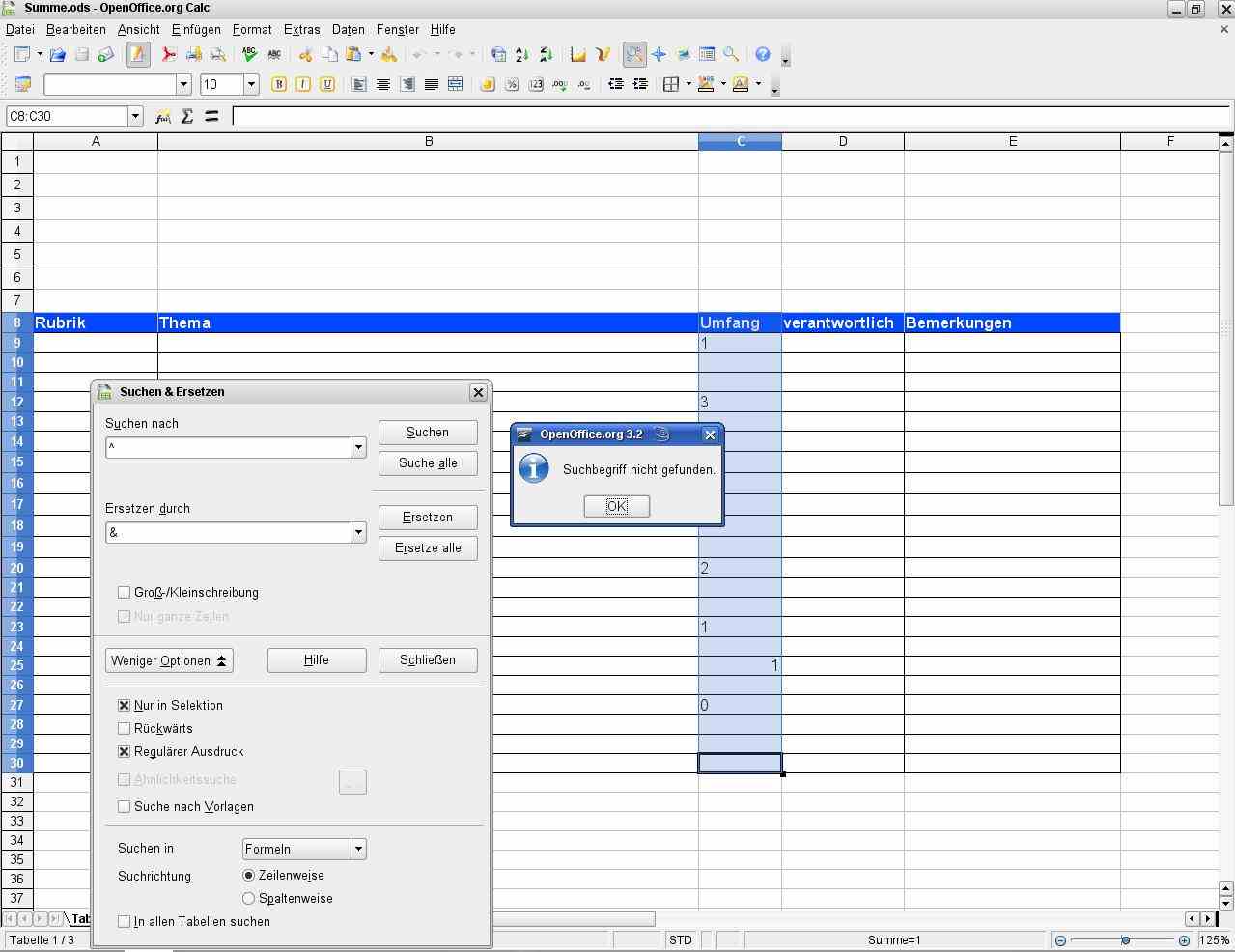

Rango hat geschrieben:Ich habe die Selektion angekreuzt und danach das ganze Dokument durchsucht, es wird nichts gefunden!
Ebenso schau ich die einzelnen Zellen an und oben steht nur die Ziffer nichts anderes!
Extra für dich zitiere ich nochmal was ich bereits schrieb ( die Stellen in rot und fett solltest du unbedingt ebenfalls lesen und befolgen - alle Stellen ! )
Markier mal den Summenbereich und → Bearbeiten → Suchen und ersetzen:
Suche nach ^. ersetze durch: & mit den Optionen [x]nur in Selektion und [x]regulärer Ausdruck

Für dich ein paar Screenshots:
Screenshot
Screenshot
