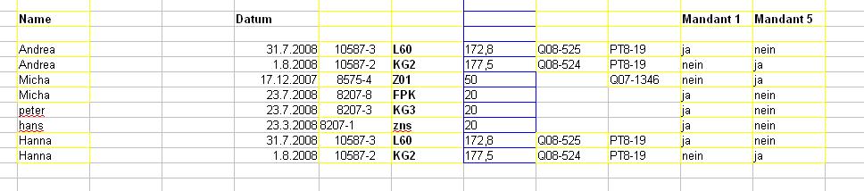

Hallo, ich stehe vor folgendem Problem:
Ich habe eine Tabelle mit ca 6000 Zeilen (siehe Anhang).
Die Personen in der Tabelle (Spalte B) sollen so gefiltert werden, dass nur diejenigen übrigbleiben die sowohl in Spalte K als auch in Spalte L ein "ja" stehen haben, und zwar unabhängig davon, ob das "ja" in Zeile 1 oder 2 vorkommt. Die betreffenden Personen sind dann aber auch mehrmals vorhanden.
"Peter" und "Hans" sollen rausgefiltert werden, "Andrea", "Micha" und "Hanna" nicht.
Hat dafür jemand eine Idee?
Mfg C.Dänzer
Mfg C.Dänzer

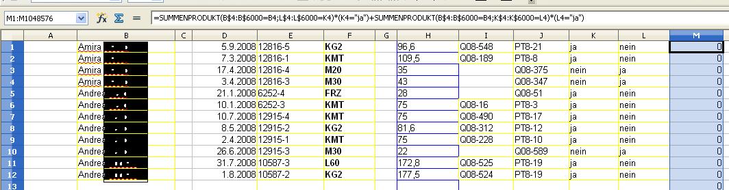

Re: Filter nach bestimmten Kriterien in mehreren Zeilen
Hallo Karo,
vielen,vielen Dank für Deine Hilfestellung.
Allerdings klappt es noch nicht und ich finde den Fehler nicht.
Grüße Chris
Grüße Chris
1. ersetze in der Formel von M1 alle 4en durch 1, und kopiere nochmal nach unten.
2. Was ist das da in Spalte B ??
Gruß Karo
Gruß Karo

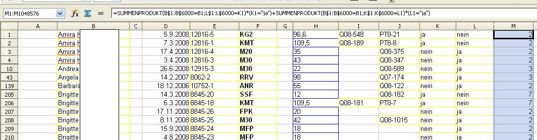

Jetzt sieht das ganze so aus - es stehen aber noch Personen in Spalte B, die nur einen Einmal vorkommen,z.B. Andrea, Angela, Barbara.
Aber ich fühle mich dem Ziel sehr nahe
"Das da" in Spalte B war nur übermalt.
Gruß, Chris
Gruß, Chris
Gruß Karo
Ähm, kannst du nochmal beschreiben was gefiltert werden soll, momentan kann ich das nicht nachvollziehen - Einmalige Namenszeilen werden nur dann gefiltert wenn sowohl in L als auch in K "ja" steht - sollen diese Zeilen auch ausgeblendet werden?cdaenzer hat geschrieben:Jetzt sieht das ganze so aus - es stehen aber noch Personen in Spalte B, die nur einen Einmal vorkommen,z.B. Andrea, Angela, Barbara.
Gruß Karo
Hallo cdaenzer, Hallo Karolus,
ich hab da mal mit gebastelt und denke, es reicht die etwas einfachere Version der Formel
=SUMMENPRODUKT(B$1:B$6000=B1;L$1:L$6000="ja")+SUMMENPRODUKT(B$1:B$6000=B1;K$1:K$6000="ja")
zumindest bei meinem Test hier und dann in M auf >1 filtern
edit: habe die obige doch eher unfertige Formel noch etwas nachbessern müssen,
damit mindestens je ein "ja" in Spalte K und Spalte L wirkt ....
=WENN(UND(SUMMENPRODUKT(B$1:B$6000=B1;L$1:L$6000="ja");SUMMENPRODUKT(B$1:B$6000=B1;K$1:K$6000="ja"));"x";"")
und in Spalte M auf "x" filtern, das sollte aber jetzt passen...
@ cdaenzer
du hast im Namenfeld die komplette Spalte ausgewählt das halte ich bei nur 6000 Datensätzen für etwas übertrieben
die derzeit überschüssigen 1042576 Formeln sind nur Ballast für die Datei, jedenfalls bei den jetzigen Formel/Bedingungen
Wo ist der "Daumen-hoch"-Smiley?
Es klappt, vielen, vielen, vielen lieben Dank!
