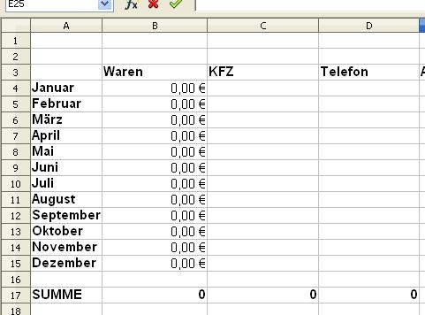

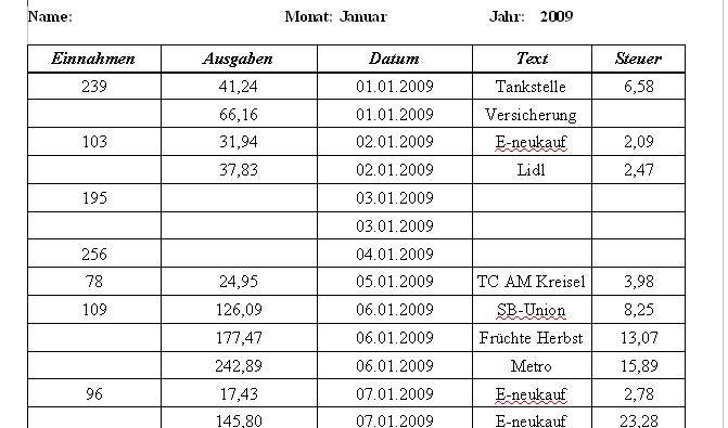

Hallo leute ich bin neu hier also mein Problem ist ich habe das vollgende Dokoment ( als Anlage hochgeladen)
ich möchte das wie auf bild2 diese Tabelle automatisch die bild1 tabelle durchsucht und zumbeispiel unter
der KFZ spalte bei Januar den Ausgabe Betrag von der Tankstelle ( Bild2) also 42,24 € rausgibt, dies aber für die ganze Januar Tabelle, ist das möglich ???

Re: Suchen und in der Tabelle einfügen !!!
Du machst dir unnötige Arbeit, und damit auch die Auswertung der Daten schwierig.
http://de.openoffice.org/doc/oooauthors ... npilot.pdf
Gruß Karo
Gruß Karo
Das steht alles im verlinkten Dokument, soll es dir jemand vorlesen ???majeb786a hat geschrieben:und wie soll das ganze gehen ??
Hallo majeb,
wenn ich das richtig sehe, dann möchtest Du in Calc die Daten aus der Writer-Tabelle auswerten. Nun, so rein theoretisch müsste das wohl in Calc mittels =DDE() funktionieren. Musst Du nun selber herausfinden ob es bei dir passt, denn wir wissen ja nicht wie Du im Writer die Tabelle angelegt hast.
Wenn Writer, dann allenfalls für eine nett formatierte Datenauswertung aber doch nicht für die Eingabe ( oder eben frei nach dem Motto "Warum soll ich mir es einfach machen wenns auch kompliziert geht" )
