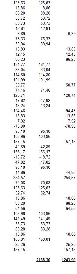

ich hab mal wieder ein Problem und komme nicht weiter.
Bin gerade dabei einen Paypal Kontoauszug abzugleichen , was die letzten Jahre immer wunderbar geklappt hat.
nun habe ich folgendes Problem:
Ich habe einige Zahlungen, aus denen sich 2 Abbuchungen auf mein Konto zusammensetzen.
Normal addiere ich immer die Teilbeträge der Reihe nach und komme dann auf einen Betrag, der auf mein Konto gutgeschrieben wird.
Diesmal geht sich das aber nicht auf null aus, egal welche zahlen ich auch addiere.
Außer ich addiere alle Beträge und ziehe davon die beiden Beträge ab, die mir aufs Konto überwiesen wurden.
Also muss irgendwas mit der Reihenfolge der Zahlungen durcheinander sein!
Nun meine Frage:
Gibt es eine Formel, mit der ich die Zahlen finden kann, die meinen Überweisungsbetrag von 1243,90€ bzw. 2168,30€ ergeben?
Ich rechne nun schon seit 2 Tagen rum und bekomms einfach nicht auf die Reihe.
Vielleicht kann ja ein Computer die passenden Zahlen raussuchen...
Für einen Tipp wäre ich sehr dankbar, da mir wahrscheinlich schon graue Haare wachsen...

wimmer-autoteile hat geschrieben:Also muss irgendwas mit der Reihenfolge der Zahlungen durcheinander sein!
Jou, da ist aber ziemlich viel durcheinander. :lol:
Schau mal ob das so für Dich hinkommt:
Jürgen

wimmer-autoteile hat geschrieben:Geht das mit einer Formel?
Nee, glaube ich wohl eher nicht.
Ich habe ein Makro für Zufallszahlen hier aus dem Forum (Karolus sei Dank) entsprechend angepasst und dann auf die Zahlen losgelassen.
So eine Art Brute-Force-Attacke auf die Tabelle mit den Zahlen. 8)
Hat zwar eine Weile gedauert aber es hat funktioniert.
Jürgen

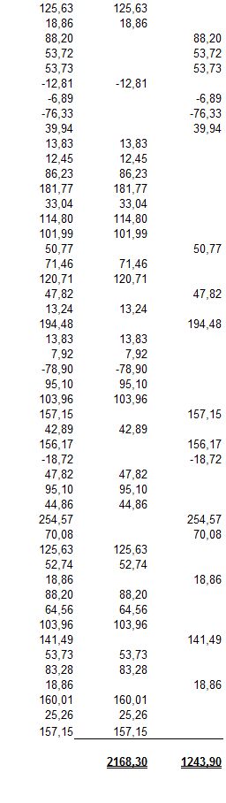

Hallo Carsten,
Ich habe das Makro nochmals laufen lassen, ca. 45 Minuten, und es hat eine andere Kombination ausgegeben: :(
Jetzt hast Du wie Qual der Wahl.
