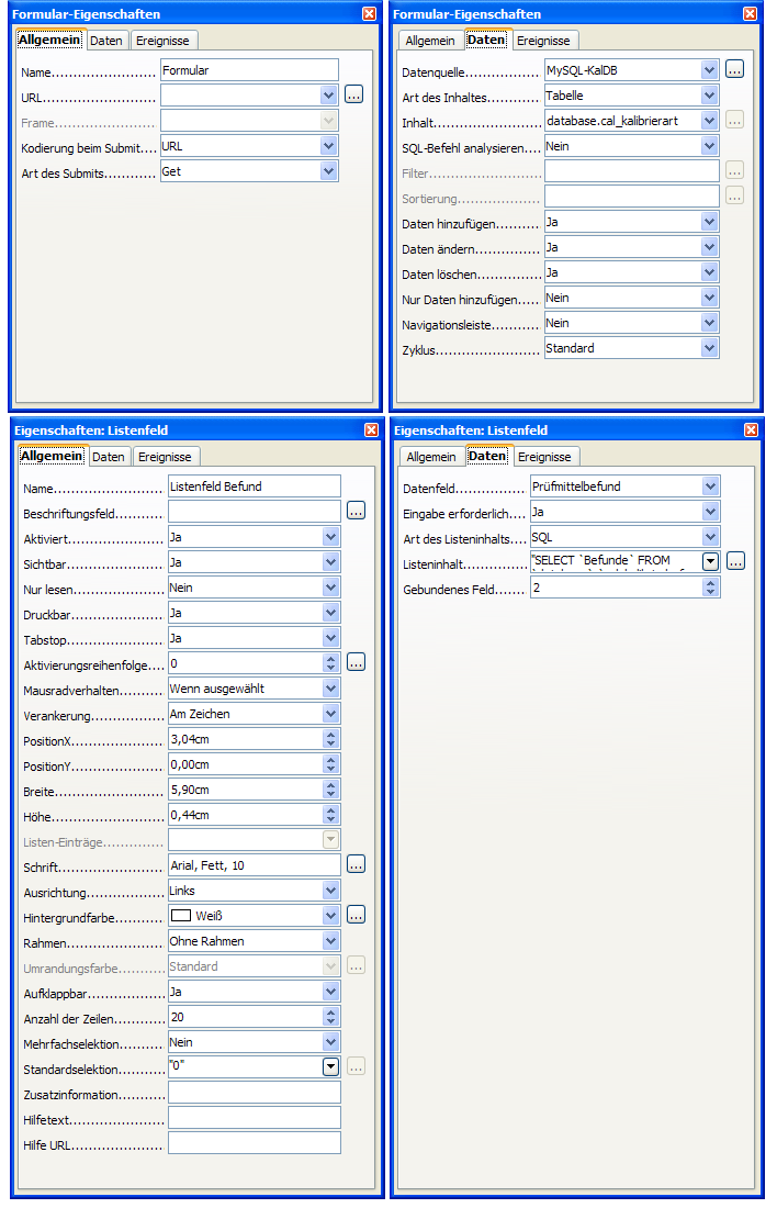

Ok, ich gebe hier mal noch ein paar Infos zu den Einstellungen. Hier ist vielleicht irgendwo der Hund begraben:
Kann hier jemand einen Fehler finden?

Ich habe eben zum Testen ein ganz neues Dokument erstellt und dort ein Listenfeld eingebaut.
Beim Beenden fragt er jetzt nach dem "Speichern" ABER der überschreibt den Datensatz in der Datenbank.
Ich hatte in der Tabelle z.B. folgende Datensätze stehen:
1 - neu
2 - gebraucht
3 - fast neu
Jetzt öffne ich mit der Vorlage ein Dokument, wähle gebraucht aus und speichere - er fragt ob er die Formulardaten
speichern soll - ja auch das macht er
Danach steht in der Datenbanktabelle
1 - gebraucht
2 - gebraucht
3 - fast neu
Diese Datenbanktabelle soll nicht verändert werden - einzig die Datei - das odt-Dokument - ist für mich das
Ergebnis der Formularbearbeitung. Die Datenbank nutze ich nur als Input für die Felder.
