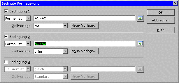

Gib im Adressfeld ( das Eingabefeld direkt über Spaltenkopf von Spalte A ) z.B.: A1:A100 ein, bestätige mit enter und nimm in der BF
  • als erste Bedingung :
    Formel A1>A2 Vorlage_rot und
    als zweite Bedingung :
    Formel A1<A2 Vorlage_grün
Gruß Karo

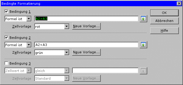

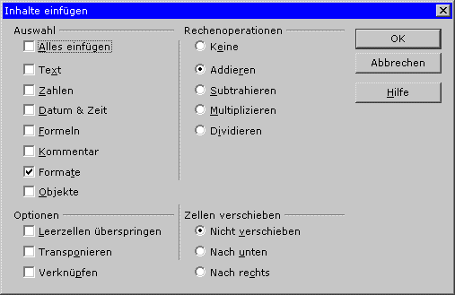

Völlig problemlos ist es möglich, wie bereits benannt, z.B. in Zelle A1 folgende Bedingte Formatierung zu schreiben:
diese anschließend zu kopieren und mittels Bearbeiten-Einfügen in Zelle A2 einzufügen
und sofort passt sich automatisch die bedingte Formatierung an:
GENAUSO soll es sein und warum Du das als Fehler bezeichnest oder es bei Dir nicht funktioniert ist mir völlig unklar.

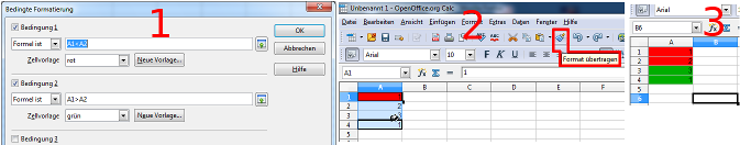

ein kleiner Tip, für die, die lieber mit dem Pinsel zum Format übertragen arbeiten.
Wenn ihr, wie im Bild
1.) die bedingte Formatierung im Feld A1 erstellt
2.) das Feld A1 markiert und dann auf den Pinsel klickt und z.B. die Felder A2-A4 mit dem jetzt als Giesskanne dargestellten Cursor, bei gedrückter linker Maustaste überstreicht,
3.) erhaltet ihr das gleiche Ergebnis, wie mit dem von Stefan gezeigten Vorschlag.
