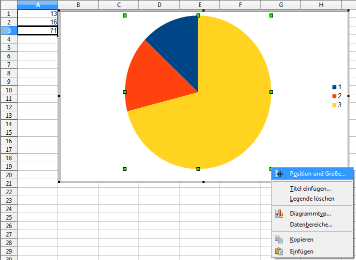

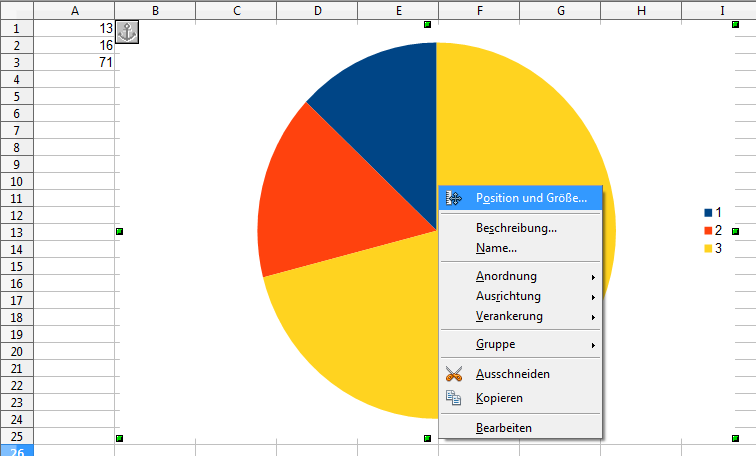

das Problem ist wohl, dass der Kreis nicht größer sein kann als die Diagrammfläche, weil er ja darin ist.
Darum:
1.) Höhe der Diagrammfläche größer als 10 cm einstellen, siehe Bild K0:
2.) Größe des Kreisdiagrammes auf 10 cm einstellen, siehe Bild K1:
