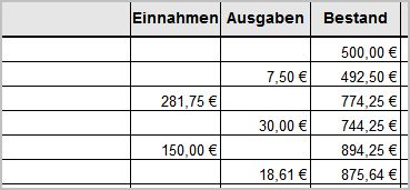

Ich habe wieder einige Daten in mein Kassenbuch eingetragen, dabei habe ich (wie immer) vergessen bei den Ausgaben das Minus-Zeichen voranzustellen. Nun Ja, ist kein Problem – zeigt mir doch meine Tabelle negative Eingaben in ROT an. :lol:
Aber da kam mir eine Idee: ZAHLENFORMAT
Da Ausgaben immer ja eine negative Zahl ist, habe ich verschiedene Formate durchprobiert.
Es ist mir auch gelungen in der Spalte „Ausgaben“ - egal ob mit vorangestellten Minus-Zeichen oder ohne, immer eine negative Zahl zu erhalten.
Nur leider haben es nachfolgende Spalten trotzdem immer als positive Zahl betrachtet.
Also folgendes Problem:
In Spalte „Ausgaben“ soll unabhängig ob ein Minus-Zeichen vorangestellt ist oder nicht, alle Zahlen „Negative Zahlen“ sein.
Die Anzeige muss nicht rot sein und muss auch kein Minus-Zeichen haben, jedoch soll das Anzeigeformat schon gleich sein.
Und es sollen diese Zahlen auch als negativ gelten.
V.G. Lisa

hi Lisa, für die spalte B benutzerdefiniert formatieren --> -0,00 € und in C =C2+A3-B3
gruß hiob

hiob hat geschrieben:hi Lisa, für die spalte B benutzerdefiniert formatieren --> -0,00 € und in C =C2+A3-B3
Was? So einfach ist das? :shock:
Jetzt bin ich glücklich, endlich die roten Zahlen weg.
War mal keine "Hiobsbotschaft" :lol:
Danke Hiob.
V.G. Lisa
