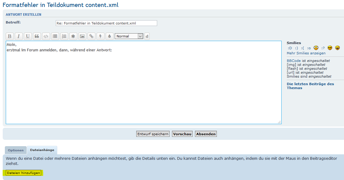

Magst du uns die Datei hier zur Verfügung stellen?
mikeleb
Beiträge: 3732
Re: Formatfehler in Teildokument content.xml
erstmal im Forum anmelden, dann, während einer Antwort:
