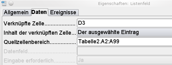

hallo,
ich habe der übersichtlichkeit halber eine eingabemaske mit listenfeldern erzeugt, deren inhalte an eine datenbanktabelle gekoppelt sind. das funktioniert soweit auch gut. das problem ist, dass im ergebnis überall Null rauskommt, da die zelle, als teil der formel, keinen wert besitzt, sondern nur ein listenfeld "über sich hat".
wie kriege ich es hin, dass die ausgewählte zahl im listenfeld von der zelle übernommen wird und somit die rechnung am ende wieder aufgeht?
vielen dank für eure hilfe.

Zweites Registerblatt der Eigenschaften des Listenfeldes
Calc-Listenfeld: Verbindung zur Zelle
War es das Gesuchte?

Gast hat geschrieben:die felder "verknüpfte zelle" und "Inhalt der verknüpften zelle" sind grau hinterlegt..
Hast Du auch ein Datenbank-Formular auf der Seite?
Sonst ziehe einfach mal ein neues Listenfeld auf.
Übrigens: Deine Umschalttaste scheint zu klemmen, es kommen hier gar keine Grossbuchstaben an 8)

Wenn das Listenfeld zu einem Formular einer Datenbank gehört, dann sind die Menüpunkte nicht erreichbar,
Du sollst ein Neues erstellen und nicht versuchen ein bereits bestehendes zu ändern; verstanden?
