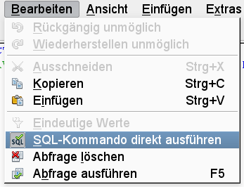

komma4 hat geschrieben:In BASE-Abfragen wird die DATE_ADD Funktion wirklich nicht unterstützt (hier: bei JDBC-Treiber)
Die Aussage muss ich -nach weiteren Tests- revidieren:
Aktiviert man im SQL-Editor die Option SQL-Kommando direkt ausführen
SQL-direkt ausführen.png (24.46 KiB) 3216 mal betrachtet
dann klappt es auch mit der Funktion
Cheers
Winfried

Hallo komma4,
der Hinweis
war genau der richtige Tipp. Vielen Dank für deine Mühe. Manchmal liegen die Lösungen so nahe, aber man sieht und findet sie einfach nicht.
Also nochmal Danke und bis bald.
