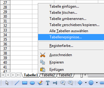

Jupp, gibt es seit OOo 3.3, Rechtsklick auf den Tabellenreiter:
... und hier das Makro an das Ereignis "Dokument aktivieren" hängen.
Folgendes Makro gibt dann z.B. den Namen des gerade angeklicken Tabellenblattes zurück:
