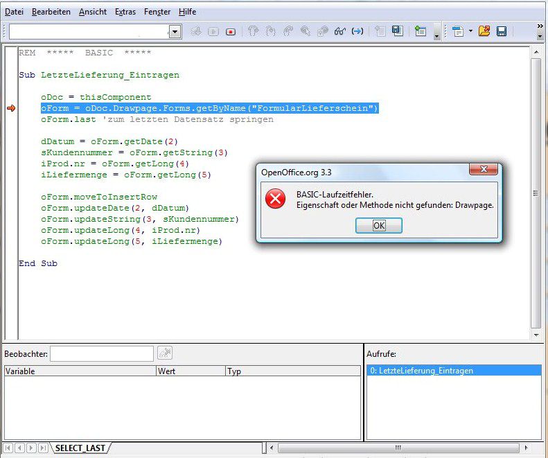

Bin gerade dabei das Ganze in einer großen DB einzubauen. Jedoch kommt die nachfolgende Fehlermeldung. Demnach fehlt mir "Drawpage". Wie bringe ich OO bei, dass er "Drawpage" versteht?
Hoffe auf Eure geduldigen Hinweise
Danke & viele Grüße
oo-user-mit-problem
Danke & viele Grüße
oo-user-mit-problem

... indem Du das Makro nicht über Extras/Makros ... von der Benutzeroberfläche der Datenbank, sondern vom Formular aus startest.
Die Datenbank hat keine Drawpage, die hat nur das Formular.

Ich komme einfach über das "Drawpage" nicht hinweg. Somit sitzt das Problem eindeutig vor dem Rechner
Den aktuellen Stand der "Übernahme" habe ich hochgeladen. Es wäre nett, wenn Du mir hier noch einmal Schützenhilfe leisten könntest.
Danke Dir schon mal im Voraus.
oo-user-mit-problem

Das Makro läuft jetzt durch.
Ursache: Der interne Name deines Formulars war "MainForm". Das Makro suchte aber das Formular "FormularLieferschein". Habe den internen Namen nun angepasst.
Ein Formular hat einen internen und externen Namen. Den externen siehst du, wenn du ein Formular über den Standarweg aufrufst. Den internen Namen kannst du über den Formularnavigator anschauen. Dann wirst du auch feststellen, dass dein Formular über weitere Formulare verfügt. Hast du die bewusst erstellt?
Zudem musste ich im Makro die Variable prod.Nr anpassen. Du darfst nicht mitten im Wort einer Variable einen Punkt setzen.
