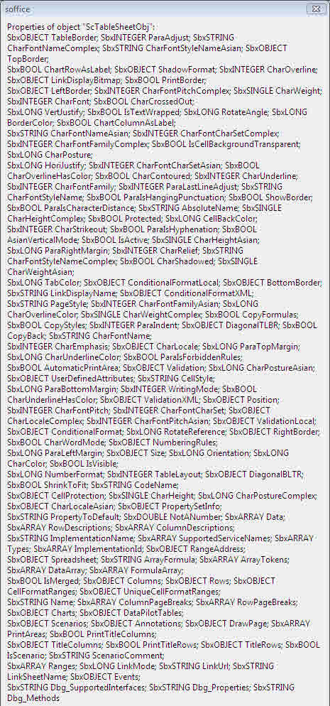

Ich habe die von dir geposteten Schritte durchgeführt und erhalte für die MsgBox zu Datum bereits eine Fehlermeldung.
Die MsgBox zu Ziel hat den im Anhang enthaltenen Screenshot geliefert:
Lernbegieriger Nutzer mit (hoffentlich) steigendem Wissen
