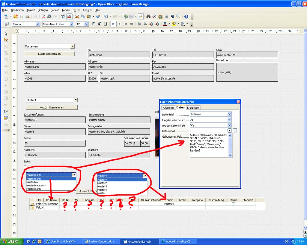

Ich arbeite an einer Datenbank für unseren Kostümfundus.
Ich versuche Tebelleninhalte aus 2 unterschiedlichen Tabellen, 1mal Kundenadressen und 1mal Kostüme in ein dritte Tabelle und da in eine Zeile schreiben zu lassen, nach dem der Benutzer, den Kunden und das gewünschte Kostüm über eine Maske (Formular) ausgewählt hat.
Ich habe ein Formular mit der Maske für die Kundenauswahl und ein SubFormular für die Kostümauswahl, um erst einmal einen überblick über die Kunden und die Kostüme anzeigen zu können und ein SubSubFormular für die Übergabe des Kunden und das für diesen ausgewählte Kostüm.
Also erste Maske Kundenauswahl
2te Maske Kostümauswahl
und 3te Maske Kunden- und Kostümübergabe
Ich hab im Anhang einen detaillierten screenshot.
Mein Problem ist, dass ich nur den Inhalt jeweils eines Datenfeldes in die 3te Tabelle schreiben kann, also z.B. Kundenname und Kostümname, aber die andern Felder werden nicht übernommen.
Ich versuche es mit einem SQL SELECT:
SELECT "Kd-Name", "Kd-Name", "Kd-Nr", "ASP", "Adresse", "PLZ", "Ort", "Tel", "Fax", "E-Mail", "www", "Bemerkung" FROM "table-kostuemfundus-kunden"
Das klappt aber nicht. Ich weis nicht ob ich hier mit Makros arbeiten müsste, was ich leider auch nicht gut beherrsche.
Für Hilfe bin ich sehr dankbar.

Re: Daten aus 2 Tabellen an ein 3te Tabelle übergeben
Hallo Dabru,
In dem Formular, das Du für die Kombination - ich nenne das einmal "Ausleihe", vorsiehst, hast Du ein Tabellenkontrollfeld mit einem Listenfeld, dass die Kunden darstellt und den Primärschlüssel als Fremdschlüssel in die Tabelle3 einträgt. Dann ist noch ein Listenfeld für die Kostüme dabei, das entsprechend funktioniert, und mindestens ein Datumsfeld für die Ausleihe.
Robert
In einer Datenbank werden möglichst Tabelleninhalte nicht verdoppelt. Da Du in den beiden Tabellen schon eigentlich alle Daten hast brauchst Du in der dritten Tabelle nur die Primärschlüssel der beiden anderen Tabellen auszuwählen. Angenommen die Primärschlüssel heißen in beiden Tabellen ID, dass hast Du in der dritten Tabelle ein Feld Kunde_ID (repräsentiert den Kunden) und ein Feld Kostüm_ID(repräsentiert das Kostüm). Zusätzlich wirst Du wohl noch einen Primärschlüssel benötigen, da sonst ein Kunde nur einmal ein bestimmtes Kostüm entleihen kann. Vermutlich gehört dann noch wenigstens ein Entleihdatum und ein Rückgabedatum dazu.dabru hat geschrieben: Ich arbeite an einer Datenbank für unseren Kostümfundus.
Das ist nicht über den Weg Formular - Sub-Formular - SubSub-Formular regelbar. Wenn Du so ein Ergebnis erwartest hast Du vermutlich die Formulare überhaupt nicht miteinander verbunden. Sie liegen also vom Prinzip her nebeneinander auf der Formularebene.dabru hat geschrieben: Ich habe ein Formular mit der Maske für die Kundenauswahl und ein SubFormular für die Kostümauswahl, um erst einmal einen überblick über die Kunden und die Kostüme anzeigen zu können und ein SubSubFormular für die Übergabe des Kunden und das für diesen ausgewählte Kostüm.
Robert
hei Rober,
Deine Vorschläge würde ich gerne übernehmen wenn ich ein, anscheindend, Basic in Oo verstanden habe. Ich bin nicht in der Lage, auch nach Sichtung verschiedener Beispiele, auch Deine (dazu noch einmal vielen Dank), per Abfrage, Daten aus einer Tabelle in eine andere zu schreiben.
Biespiel s.h. unten.
Sinn und Unsinn die Daten in der Form zu übertragen sei mal dahingestell. Aber ich versteh es einfach nicht. Ich meine dein Beispiel "Schule" verstanden zu haben, bin aber nicht in der Lage dies nach zu bauen. Ich bekomme egal wie eine Fehlermeldung, dass die Daten nicht geladen werden können. Liegt es daran, dass ich in einer Tabelle mehr als nur ein Datenzelle habe? Wie kann ich denn überhaupt die Daten aus den Tabelle 1 und 2 in die 3. Tabelle laden. Geht das denn überhaupt ohne Scipt, oder Makro? Was mache ich denn falsch. oder wie Denke ich verkehrt. Kannst Du mich bitte mal drauf schupsen?!
Wenn Du willst hänge ich Dir die DB an. Kann es jetzt anscheindend nicht, weil der screenshot schon angehängt ist.
Tausend Dank im Voraus
Beste Grüße
dabru
Beste Grüße
dabru
- screenshot.jpg (100.02 KiB) 5576 mal betrachtet
Hallo Dabru,
bringt dabei den Inhalt direkt hintereinander als ein Feld dargestellt. Es fehlt also irgendein Trenner, zumindest ein Leerzeichen.
bringt jetzt zwischen den Begriffen ein Leerzeichen, einen Bindestrich und wieder ein Leerzeichen.
Bei diesen Verknüpfungen kann Dir aber passieren, dass eventuell Werte aus "Feld1" nicht auftauchen, weil "Feld2" leer ist - oder umgekehrt.
Das Ergebnis einer Verknüpfung ist dann NULL, wenn ein Einzelteil der Verknüpfung NULL ist. Mit IFNULL(WennWert,DannWert) wird statt NULL also in die Verbindung etwas anderes geschrieben. Oder es wird mit zwei Hochkommata nur ein Platzhalter vermerkt, der aussagt: Hier ist was drin, aber das ist nicht sichtbar. Die Verknüpfung soll trotzdem stattfinden.
Die Rechnung würde ich aus meiner Praxis heraus mit dem Report-Builder erstellen, andere Leute machen so etwas lieber mit einem Serienbrief, weil da noch freier Text Problemlos eingegeben werden kann. Ich habe den Inhalt, den Du bisher in der Tabelle "verleih" hattest, als Abfrage erstellt. Daran kannst Du sehen: Ist fast alles da - bis auf den Standort (da weiß ich nicht, in welcher Ursprúngstabelle er stehen sollte) und das Feld "wann fällig". Das musste ich ersetzen durch eine Frist in Tagen, da es bei der in OpenOffice verwendeten HSQLDB die Funktion DATEADD nicht gibt, ich also nur den Unterschied zwischen zwei Datumsangaben in Tagen ausrechnen kann. Eine händische Eingabe von "wann fällig" wäre ein zusätzlicher Arbeitsschritt bei der Eingabe ins Formular.
Der Link zu dem Handbuch "Erste Schritte ..." ist gleich:
http://de.libreoffice.org/hilfe-kontakt/handbuecher/
Dort im ersten Handbuch Kapitel 8 - Einführung in Base mit zwei Beispieldatenbanken.
Die Beispieldatenbanken für das jetzt herausgekommene Handbuch Base sind noch nicht über das Wiki verfügbar - vielleicht aber am Wochenende. Du kannst sie aber mit anderem Material auch hier finden:
http://robert.familiegrosskopf.de, dort den Menüpunkt "Einführung Base" verwenden. Ich verwende nur Firefox - die Seite sieht mit dem Internet-Explorer häufig grauselig aus, weil die Grafiken nicht erscheinen. Aber Bildschirmfotos werden nun einmal mit *.png besser.
Robert
Wenn Du mehr als ein Feld in einem Listenfeld darstellen willst geht das mit den Mitteln der grafischen Benutzeroberfläche nicht. Du musst also bei der Abfrage die Design-Ansicht ausschalten. Dann kannst Du den Inhalt mehrerer Felder mittels || verbinden.dabru hat geschrieben:Interessant ist, warum Du in der Abfrage "Listenfeld_Kostüme" den Inhalt aus einer ganzen Zeile in ein Zelle schreibst.
(Die Syntax muss ich mir verinnerlichen klar) Ist das grundsätzlich die Art, Daten für die Weitergabe bereit zu stellen? Muss das von Hand in die Zelle eingetragen werden, oder geniert das Ooo, bei richtiger Funktionsauswahl selbst?
"Feld1"||"Feld2"Code: Alles auswählen
"Feld1"||' - '||"Feld2"Bei diesen Verknüpfungen kann Dir aber passieren, dass eventuell Werte aus "Feld1" nicht auftauchen, weil "Feld2" leer ist - oder umgekehrt.
"Feld1"||IFNULL(' - '||"Feld2",' kein Inhalt')Das Ergebnis liegt in der Tabelle "verleih". Da steht der Primärschlüssel aus der Tabelle "kostueme" und der Tabelle "kunden" jeweils als Fremdschlüssel sowie das Ausleihdatum. Mehr bisher nicht.dabru hat geschrieben: Wo hin wird das Auswahlergebnis, Kunde und Kostüm hingeschrieben.
Nein, das Benutzerhandbuch haben wir am Sonntag veröffentlicht. Ich würde an Deiner Stelle aber zuerst das Kapitel aus dem Handbuch "Erste Schritte ..." zu Base lesen. Das ist die Variante zum Einstieg, nach der ich mir dann gesagt habe: Jetzt aber noch die Erklärung von Base ohne die Nutzung der Assistenten.dabru hat geschrieben: Ich hatte gestern im Forum den Link zu Eurem Benutzerhandbuch entdeckt. Wenn das schon länger da stand, dann würde ich, wenn ich mit meinen Zähnen dahin käme, mir kräftig in den Hintern beissen. Das Ding ist ja der Hammer. Endlich! ich habe schon überall gesucht und gebrüllt. Tausend Dank.
