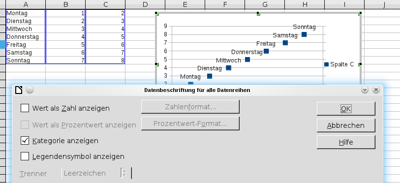

Schule ist zu lange her. Viel zu lange. Ich hab mal einen Screenshot gemacht:
Wie krieg ich es hin, dass die jeweiligen Datenpunkte die Beschriftungen aus der ersten Spalte haben?

Gehe im Bearbeitungsmodus auf →Einfügen→Datenbeschriftung und wähle die Option [x]Kategorie anzeigen

Vielen Dank :) Ich glaub das hatte ich sogar versucht, aber wohl den Graphen gemacht ohne die Spalte zu markieren. Jedenfalls danke!
