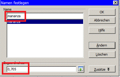

Ich finde zwar diese Einstellung unter →Einfügen→Namen→Festlegen
Doch was ich dort dann eingeben muss, erscheint mir nicht ganz klar...

Danke Stephan, ich weiß ich stell mich blöd an, aber was mach ich wenn ich "manzana" und 0,705 festgelegt habe, wie bekomme ich Calc dann dazu, dass es mir ausgewählte Felder mit 0,705 multipliziert?

Re: Calc: Zellen konvertieren
Möchtest du Flächenangaben in Manzana direkt in der Zelle in entsprechende ha umrechnen ? →
  • - Schreibe 0,705 in eine leere Zelle
    - kopiere die Zelle mit STRG+c in die Zwischenablage
    - Markiere alle Zellen die umgerechnet werden sollen ( mehrere seperate Bereiche ggf. bei gedrückter STRG-taste )
    - →Rechtsklick→Inhalte einfügen mit der Option [x]Dividieren
Karo
