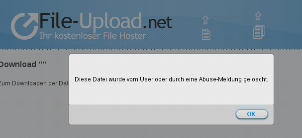

scheinbar geht die Zitatfunktion grad nicht; ich hab versucht, beide Links von EGO zu öffnen, aber... der Filehoster will auch nicht, der ist wohl schon dem kreisrunden Leder hinterher... :shock:
Sollte EGO gerade mitlesen: hast Du (für die Mitleser) Deine Anleitung noch mal da?

Constructus hat geschrieben:... P.s.: was ist das denn, hab ich Feuerdrache's Post überschreiben können?? :?
Hallo Constructus,
keine Sorge, Du hast nicht überschrieben, ich habe gelöscht!
Grund: Die Datei EGOs ist nicht mehr herunterladbar!
Mein Beitrag machte deshalb keinen Sinn mehr!

Ich hab eine Version pdf von EGO im Fundus, leider weiß ich nicht mehr welche... Die Meldung wie Du hatte ich auch bei beiden Links...
Bei fileupload.net scheint das ein gewisses Risiko mit der einjährigen Speicheroption geworden zu sein; mir hat der auch schon 2 Dateien nach 4-5 Monaten gelöscht... (natürlich abgesehen davon, daß EGO die selbst gelöscht haben könnte).
