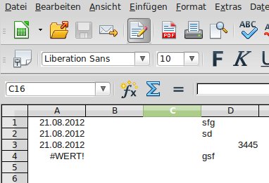

Re: Datum fixieren
Hallo Paljass,
danke für diesen interessanten Tipp.
Ob es an LO liegt?
Bei mir führt der erste Eintrag stets zu
#WERT!
Egal ob ich Text oder Zahlen eingebe.
Die Fehlermeldung ist noch erneutem Laden der Datei wie auch nach Eingabe eines weiteren Wertes verschwunden.
Die neue Eingabe hat wieder die Fehlermeldung,
Gibt es da noch eine Einstellungsmöglichkeit?
mfG OttoZ
Ob es an LO liegt?
#WERT!
mfG OttoZ

Re: Datum fixieren
Hallo WIM,
Ich finde diese Formel stark,
weiß jemand etwas zur Datensicherheit?
Ich fürchte bei Anwendung, dass irgendwann das Datum verloren sein könnte.
Ich bin übelst gebrandmarkt von Microsoft, wo jeweils rücksichtslos die Abwärtskompatibilität von Excel/Multiplan- und Autoroutedaten verloren ging.
So gesehen bin ich heute Fan von Linux: OO LO Anwendungen
mfG OttoZ
danke für den Tipp, die Macke ist verschwunden.=WENN(D1="";"";WENN(ZELLE("TYPE";A1)="v";A1;HEUTE()))
