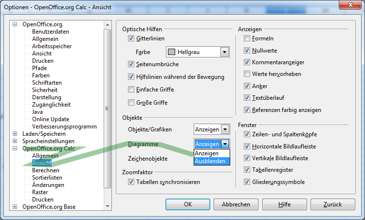

Es gibt eine neue Erkenntnis:
Das Diagramm ist auf meinem Rechner am Arbeitsplatz und auch beim Auftraggeber zu sehen. Es liegt also wohl an der Einstellung meines Computers. Dies habe ich möglicherweise mit einem Makrobefehl erreicht - allerdings habe ich keine Ahnung wie. Ich kenne nur
oController.ShowCharts = 0
und weiss auch dass da 0 einschaltet und 1 aus, aber der Befehl blendet das Zeichnungsobjekt kommplett aus. Kann man den die Einstellungen von oO auf "Werkseinstellung" zurückstellen?
Pit
Beiträge: 3732
Re: Diagramm nicht sichtbar
Na, keine Zeit zum Suchen?
Extras/Optionen ...
Gesucht habe ich ja, - Es gibt unter Extras -> Optione auch "Diagramme". Dort kann man aber nur die Farben umstellen. Zeit habe ich auch genug reingesteckt - Dass es unter Calc -> Ansicht noch ein Einstellschräubchen gibt, darauf muss man erstmal kommen!
Da ergeben sich für mich zwei neue Fragen:
1. Wie fügt man den hier ein Bild ein?
2. Wie kann sich die von dir gezeigte Einstellung ändern ohne dass man sie anklickt?
Wunder über Wunder!
Pit
Beiträge: 3732
erikafuchs hat geschrieben:1. Wie fügt man den hier ein Bild ein?
... indem man ein Bild als Dateianhang hochlädt und dann "Im Beitrag anzeigen" klickt.
Zu Deiner zweiten Frage habe ich keine Antwort, aber wenn Du das Forum nach Optionen im Bereich Makros durchsuchst, wirst Du sicherlich fündig.
