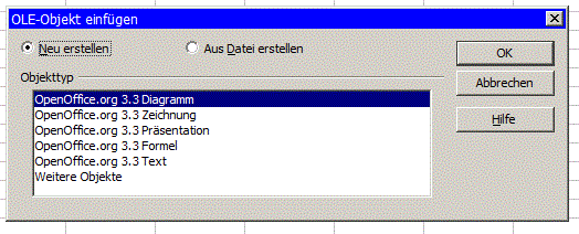

Einfügen-Objekt-OLE Objekt
-->Neu erstellen - WEitere Objekte
-->Aus DAtei erstellen
-->als Symbol anzeigen

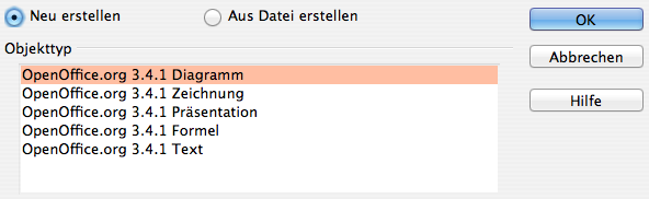

Steht mir unter OS X nicht zur Verfügung - ich kann "Weitere Objekte" nicht auswählen (nicht vorhanden)
Screen
Screen
Bildschirmfoto 2012-11-29 um 13.13.09.png (29.84 KiB) 1462 mal betrachtet

Ja, ok - aber wie ist es den mit der Option "ich möchte das aber gerne" - nicht falsch verstehen, aber wenn ich meiner Frau jetzt noch mit *.zip komme....dann kann ich gleich alleine in das neue Haus ziehen ;-)
Das mit den "relativen" ist gecheckt - Wie kann ich das mit den OLE denn auf dem Mac realisieren?
Re: Calc u. PDF (einbetten...)
dann muß ich passen, denn das Ganze ist unter Windows der Trick der zum Erfolg führt, dort ist der Eintrag auch vorhanden.
Versuche "Aus Datei erstellen" zu nutzen, das wäre ja eigentlich der richtige WEg, nur stürzt OO dabei ab, unter Windows, weshalb der andere WEg allgemein als workaround bekannt ist.
