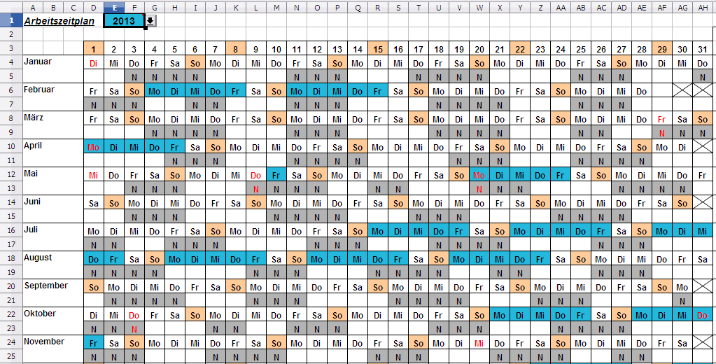

ich habe hier ein kleines Problem mit der bedingten Formatierung. Habe mir einen Kalender mit Schichtplan und Gehaltsabrechnung zusammengestellt und bin gerade an einer ganz einfachen Sache am verzweifeln, zwar der Bedingten Formatierung.
Z.B. ich sage, färbe mir alle Felder mit So (für Sonntag) rot ein und ich schreibe in irgend ein Feld So rein, wird dieses auch eingefärbt. Kommt So aber als Ergebnis einer Formel [z.B. =WENN(MONAT(N18+1)=MONAT(N$18);N18+1;"")] dabei heraus, wird dieses Ignoriert.

Erstmal danke euch beiden, also mit WOCHENTAG( A1; 2)=7 markiert der bei mir irgendwo welche Felder, also das ganze wirkt wie 20 Felder nach rechts verschoben.
Mit WOCHENTAG(A1;2)>6 zählt er dann alle Sonntage, leider aber auch Felder die damit überhaupt nichts zutun haben, nämliche alle 1, 8, 15, 22 kurz alle +7.

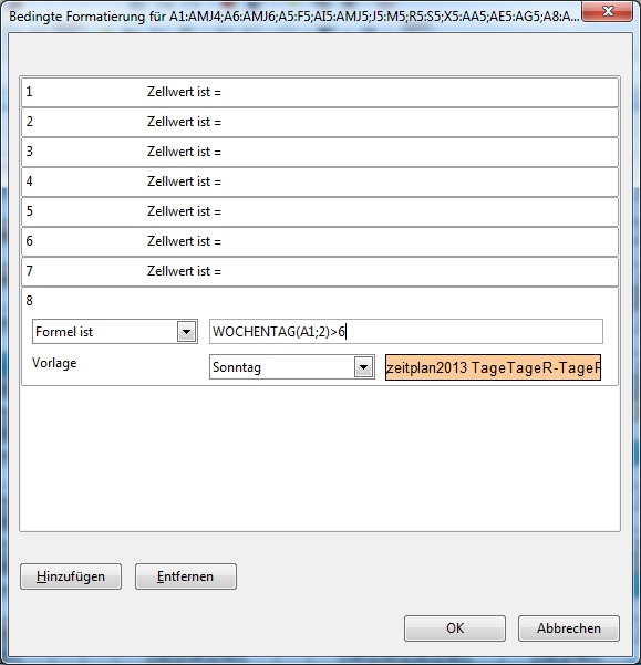

Du siehst aber die Formatierung für Sonntag und jene die zu viel sind? Du findest nur unter Bedingte Formatierung für Sonntag nixs hinterlegtes? Bei mir steht das aber so im Menü drinnen.jodokus hat geschrieben:Hi canada,Ich kann in deiner Datei keine solche bedingte Formatierung finden; alle Zellen die ich bisher angeklickt haben, beinhalten nur Frühschicht, Spätschicht und Nachschicht.mit WOCHENTAG( A1; 2)=7 markiert der bei mir irgendwo welche Felder
Allerdings kann ich auch nicht nachvollziehen, wo die Formatierung für Sonntage (So) bezw. 1, 8, 15 usw. herkommen.Wo werden die den gezählt??Mit WOCHENTAG(A1;2)>6 zählt er dann alle Sonntage
Hast natürlich recht, keine Ahnung wo ich in dem Moment mit den Gedanken war. Wobei bei der Formel auch nur #WERT! raus kommt, aber da muss ich nochmal genau gucken.jodokus hat geschrieben:Kann ja auch nicht, weil da nirgends Mo, Di usw in den Zellen steht. Was du siehst ist lediglich eine Formatierung, was in der Zelle steht, siehst du in der Eingabezeile und das ist ein Datum.Tage normal =ZÄHLENWENN(D4:AH4;"Mo|Di|Mi|Do|Fr") geht im neuen Plan auch nicht mehr
Die Formel in AI4 muss lauten, das ganze als Matrixformel mit Strg-Alt-Enter abschließen.Code: Alles auswählen
=SUMME(WOCHENTAG(D4:AH4;2)<6)
- Formatierung.jpg (69.13 KiB) 10891 mal betrachtet

Deine bF kommen wohl irgendwie aus LibreOffice; AO zeigt nur drei bF an. Die Sonntagsformatierung muss sich dann wohl mal jemand mit Lo angucken. Grundsätzlich tät ich aber sagen, dass es keinen Wert hat, die Zelle A1 auf Sonntag zu prüfen, weil da "Arbeitszeitplan" drinsteht.
Das liegt daran, dass du nicht bis Strg-Umschalt-Enter gelesen hastWobei bei der Formel auch nur #WERT! raus kommt, aber da muss ich nochmal genau gucken.

Ich versteh momentan nicht wo das Problem mit der Bed-For für Sonntag ist. Bei mir sieht die Datei in LO 3.6.4.3 so aus.

das Problem ist doch offensichtlich, dass die Zahlen 1, 8, 15 usw die Sonntagsformatierung haben, obwohl denen kein Sonntag zugeordnet ist... mein ich

Diese Kopf- und Fußzeilen sind genauso mit der Bedingten Formatierung (Bed-For) ausgestattet wie alle anderen auch. Auch dort werden nicht nur die Schichten abgefragt, sondern auch der Sonntag mit WOCHENTAG().

Erklärung warum in den Kopf- und Fußzeilen die dortigen Zahlen als Sonntag formatiert werden.
Was haben der 31.12.1899 und der 30.12.2012 gemeinsam?
Ganz klar!
Beide Tage fallen auf einen Sonntag.
Und was hat das mit der Bed-For zu tun?
Das Datum, so wie zu sehen ist, ist NUR eine formatierte Zahl. Genau so gut könnte auch das Datum so da stehen: 2012.12.30. In Wirklichkeit rechnet aber Calc nicht mit der Formatierten Zahl, sondern mit der richtigen Zahl. Und dass ist nämlich: 41273. Und diese Zahl gibt an, wieviele Tage seit dem Startdatum den 30.12.1899 vergangen sind. Und dieses Startdatum ist die Standardeinstellung und representiert somit den Tag Null (0). Dieser Tag ist ein Samstag und folglich ist es der Wochentag 6.
Demzufolge ist der 1 Tag nach dem Tag Null ein Sonntag und zwar mit dem Datum 31.12.1899, genau so wie der 41273 Tag nach dem Tag Null mit dem Datum 30.12.2012.
Das kannst Du aber selber gegentesten indem Du in eine leere Zelle einfach eine 0 eingibst und dann diese Zelle dann mit ein Datumsformat formatierst. Dann machst Du das mit der 1 und mit der 41273.
