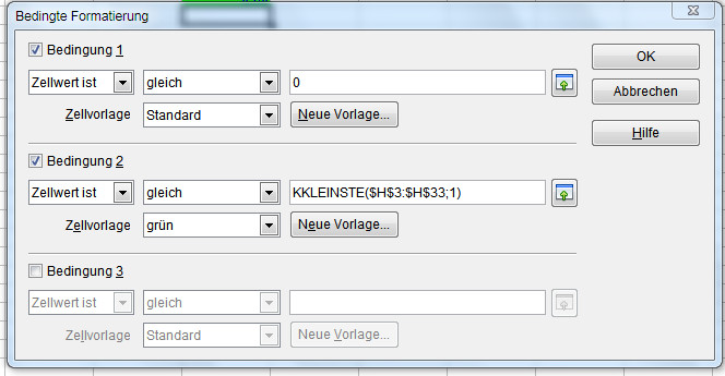

Ich habe eine Tabelle in der ich die kleinste Zahl markieren wollte. Ich habe dieses über die Bedingte Formatierung gemacht. Zellwert ist gleich-dann KKLEINSTE($H$3:$H$33;1), und die Zellvorlage ist Grün. Die kleinste Zahl wird jetzt in grün angezeigt. Wenn ich aber in dieser Spalte keine Zahl stehen habe, dann wird H3:H33 komplett in grün angezeigt. Wie kann ich dieses umgehen, dass die Zellen grün werden, wenn ich keine Zahl eingebe???

das geht so:
Bedingte Formatierung.jpg (58.99 KiB) 1188 mal betrachtet

Ja genau so hab ich es gemacht, aber dann ist die komplette Splate grün (H3:H33) wenn keine Zahl eingetragen ist. Was mach ich denn da falsch???

So hab alles noch mal neu gemacht, nun geht es !
:D Danke noch mal!!!!
