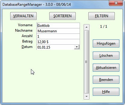

Hallo2015 hat geschrieben:Irgend jemand noch eine Idee?
Nehme stattdessen die Extension DatabaseRangeManager. Bei dieser Extension müssen die Spalten vorformatiert werden, bevor eine Zeile (aber der 2. Zeile) erfasst werden kann:
2015-01-23 12_19_10-DatabaseRangeManager - 3.0.0 - 08_06_14.gif (15.76 KiB) 19791 mal betrachtet
