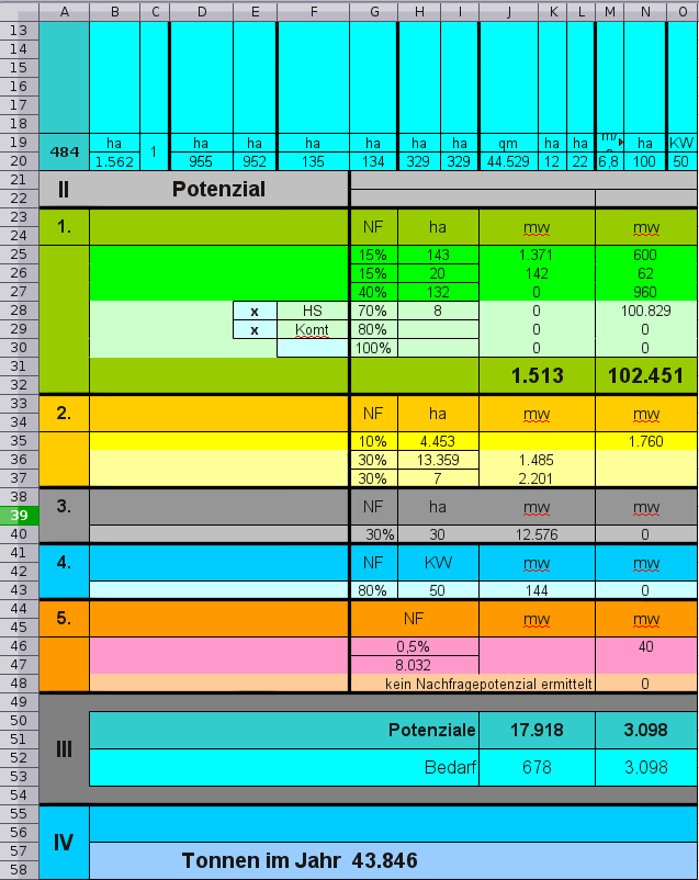

Hallo, ich habe ein Problem mit einem Formelbezug.
Könnt Ihr mir eventuell weiterhelfen?
Und zwar geht es um die Formel hinter der Zelle M50 (in der jetzt 3.098 drin steht). Die dahinterliegende Formel lautet:
=WENN(SUMME(M31:M48)>M52;M52;(M31:M48))
Welches Verhalten ich möchte ist:
-Wenn M52 < M50 dann soll die Zahl aus M50 behalten werden
-Wenn M50 > M52*1,1, dann soll in der Zelle "Fehler" stehen
-Wenn M50 < M52*1,1, dann soll er M50 behalten
Wißt Ihr, was an der Formel falsch ist?

christopherstark hat geschrieben:-Wenn M52 < M50 dann soll die Zahl aus M50 behalten werden
ich würde 2 (oder 3) WENN()-Funktionen ineinander verschachteln, das ist schon möglich.
Ob dir das hilft: http://www.ooowiki.de/WennVerschachtelu ... %28wenn%29

Bisher hab ich Err:509 bekommen, wenn ich am Ende der Formel noch mal ein Semikolon und dann ein neues WENN(SUMME.... anhänge.

Hallo Wolf.S,
Ich weiss nicht , ob es schon aufgefallen ist.
Bei deiner Fornel :
" =WENN(SUMME(M31:M48)>M52;M52;OPERATOR(M31:M48)) "
da fehlt hier ein Operator , zb. summe , du hast da nur eine Array abgegeben , ohne zu sagen was du damit anstellen möchtest.
mfg
boser
