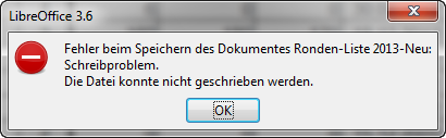

Re: LiO Calc - stürzt nach längerer Makro-Laufzeit ab
Hier angehängt habe ich noch mal die Fehlermeldung, die beim Versuch zu speichern erscheint. (3 Durchläufe mit jeweils 15 Zeilen aus der Datei hat das Makro bis dahin geschafft).
Nach OK habe ich dann versucht, unter anderem Namen zu speichern (speichern unter...), der Dateidialog öffnet sich und sobald ich eine Taste drücke um den Dateinamen zu ändern, unter dem gespeichert werden soll, stürzt Calc ab. (eine Tastatur-Taste bei Eingabe-Focus im Dateinamen-Feld - ich verwende die Office-Dateidialoge).

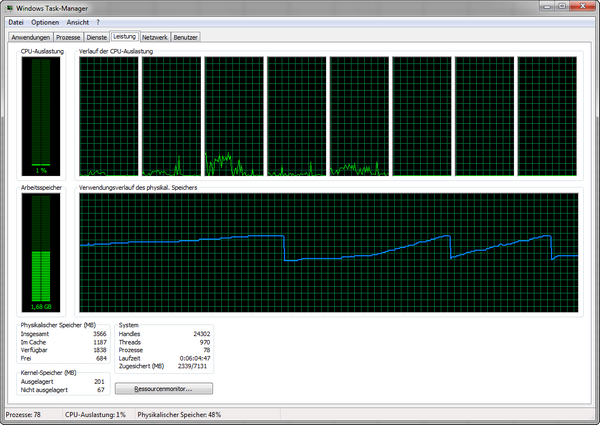

Ich habe noch etwas weiter geforscht - es scheint mit dem Ressourcenverbrauch zu tun zu haben:
Im Taskmanager verbraucht der Prozess soffice.bin bei frisch geöffnetem Dokument etwa 63.000 Byte.
Bei jeder Datenzeile, die das Programm bearbeitet, erhöht sich dieser Verbrauch um 4.000 bis 12.000 Byte.
Ich lasse das Programm immer 15 Datenzeilen bearbeiten und speichere danach von Hand.
Sobald der Speicherverbrauch von soffice.bin eine Höhe von etwa 700.000 Byte erreicht hat, lässt sich das Dokument nicht mehr speichern und Calc stürzt ab.
Habe ich in meinem Programmcode irgendetwas stehen, was diesen Speicherverbrauch verursacht?
Oder ist dies eher ein "internes" LibreOffice-Problem?
Nachstehend noch das Bild des Taskmanagers mit dem Speicherverbrauch - die Sprünge "nach unten" sind jeweils beim Neustart mit Dokumentenwiederherstellung entstanden...

Zu früh gefreut:
Das Makro läuft durch, der Speicher wird vollgeschaufelt (am Ende benötigt soffice.bin etwa 1GB Speicher
) und beim Versuch zu speichern schmiert Calc kommentarlos ab...
Schade, ich hatte gehofft meine Firma etwas aus den Klauen von Microsoft befreien zu können
