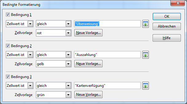

Stichwort bedingte Formatierung:
Findest Du unter Format/bedingte Formatierung.
Danke, ja das hatte ich gefunden. Aber da sind ja nur drei Bedingungen möglich. Ich habe eigentlich noch mehr Bedingungen, die ich dann einsetzen will, wenn das so läuft wie es soll.

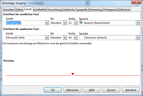

Hab das jetzt noch ein bisschen "optimiert" entsprechend Deiner Formel :)
