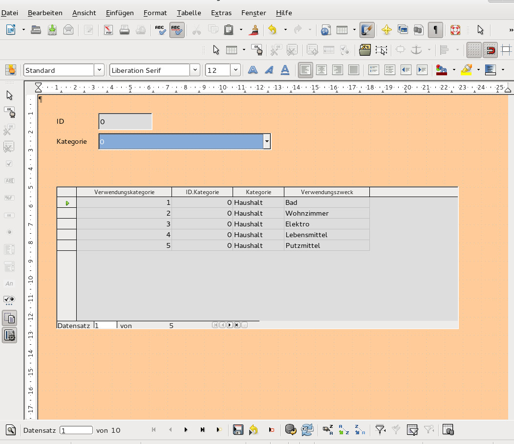

bin noch neu hier im Forum und im Umgang mit Base. Habe vor vielen Jahren mal etwas ausgiebiger mit Access gearbeitet, ist aber schon zu lange her.

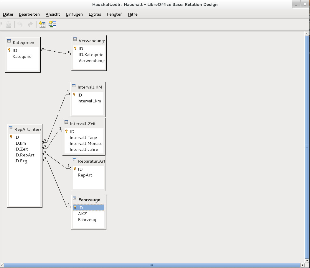

Ich möchte mit Base ein Haushaltsbuch erstellen und habe damit begonnen verschiedene Tabellen anzulegen und zu Verknüpfen (siehe Anhang).
Als nächstzes habe ich versucht diverse Formulare zu erstellen. Zum einen zur Datenpflege und zum andern natürlich zur Erfassung von Quittungen/Rechnungen/Kassenzettel.
Die Datenpflege gestaltet sich ja noch relativ einfach wobei zB. beim erfassen vom Verwendungszweck hilfreich wäre über ein Listenfeld zunächst eine Kategorie auszuwählen und dann in einem SubFormular dann nur die bereits erfassten Zwecke zu sehen und dort in einer Tabelle ggfs zu ergänzen. Hierdurch sollen Doppelnennungen vermieden werden. Das stellt sich schon ein kleines Problem dar, da ich es nicht hinbekomme ein Listenfeld mit der Kategorie als Auswahl zu erstellen, wo nach Auswahl die Tabelle im Unterformular aktualisiert wird. Eine solche Funktion kenne ich noch von Access, da ging es zunächst über einen Assistenten und ich habe mir dann die Basic Befehle dazu angesehen und daraus gelernt bzw. entsprechende Modifikationen abgeleitet. Aber mit Base komme ich da noch nicht klar, da dies offensichtlich nur über Makros funktioniert.
Gleiches Problem gilt für die Erfassung von Belegen. Um eine eindeutige Zuordnung zu erhlaten möchte ich zunächst in einem ersten Listenfeld die Kategorie und in einem zweiten Listenfeld, welches dann auch nur noch die Verwendungszwecke zu dieser Kategorie enthält, auswählen. (siehe Formular Quittungen). Das Formular ist noch nicht fertig und das was in der Tabelle im Unterformular steht sollte als Listenfeld angezeigt werden.
Vielleicht kann mir jemand weiterhelfen, damit ich mal ein wenig weiter komme. Tipps für Literatur oder links zum nachlesen sind natürlich auch willkommen.

- Formular zum eingeben von Quittungen
- Formular_Quittungen.jpg (158.26 KiB) 5241 mal betrachtet
- Beziehungen der Tabellen
- beziehungen.jpg (79.31 KiB) 5241 mal betrachtet

Hallo obi,
Listenfelder eignen sich nur bedingt als Vorauswahlsfelder für eine Tabelle im Unterformular. Da musst Du mindestens mit einem Button ergänzen oder das Ganze per Makro erweitern.
Die einfachste Möglichkeit ist, im Hauptformular in einem Tabellenkontrollfeld die Kategorien anzeigen zu lassen und "Kategorien"."ID" mit "Verwendungszweck"."ID.Kategorien" des Unterformulars verbinden (Verknüpfungseinstellungen des Unterformulars).
Kleine weitere Anmerkung: das Feld "ID.Kategorien" kann schnell zu falschen Schlüssen führen, da mit dem Punkt gemeinhin Tabellen und Felder voneinander getrennt werden. Ich weiß, dass manche Leute recht frei mit Sonderzeichen umgehen und sich immer darauf verlassen, dass ja die Anführungszeichen richtig gesetzt sind.
Robert
