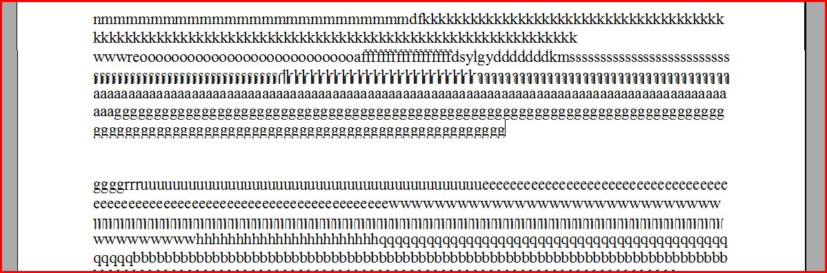

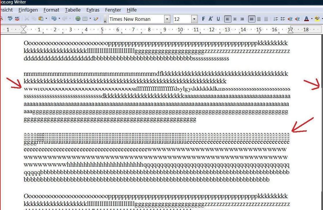

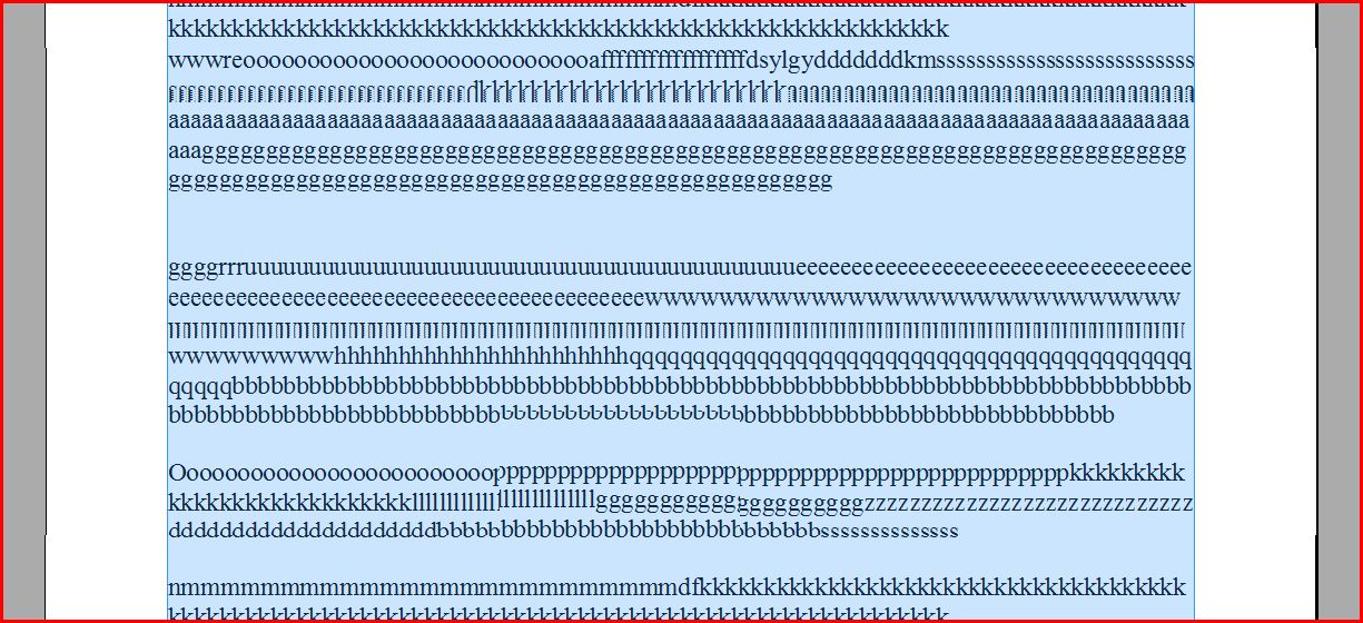

Der Text in OO Writer verzerrt sich sobald man den Text über die Seite hinaus nach unten markiert.
Auch beim normalen scrollen passiert es manchmal, dass sich der Text in einigen Zeilen verzerrt (vertikal) oder Buchstabenreste zu sehen sind. An den Dokumentkanten sieht man eine Verschiebung oder Einschnitt.
Scrollen über den oberen oder unteren Bildrand hinaus und der Text ist wieder normal.
Auch nachdem ich das Fenster minimiert habe geht es wieder. Habe mal ein paar Bilder davon gemacht das glaubt einem ja keiner. Das ganze kommt nur bei OO vor, nicht beim normalen editor oder MS-Word.
Ich würde sagen das Problem besteht seit OO 3.0.2
Bei der Vorgängerversion von OpenOffice meine ich, gab es das noch nicht!
Woran liegt es, läßt sich das abstellen? Jemand das gleiche Prob?
Also mich nervt es extrem. :evil:
opoff sroll 1.JPG (241.07 KiB) 8645 mal betrachtet
opoff sroll 3.JPG (167.31 KiB) 8645 mal betrachtet
opoff sroll 2.JPG (202.56 KiB) 8652 mal betrachtet

Demnach kennt niemand das Problem, weis woran es liegt, oder hat eine Lösung wie man es abstellen kann ?
Habe schon herumprobiert, es läßt sich aber durch andere Einstellungen nicht beheben, Suche & Google hab ich auch schon bemüht.
Schade, ich bin etwas betrübt ... :(

noch'n Gast hat geschrieben:Abhilfe ist eigentlich sehr einfach, aber daran bist du ja offenbar nicht interessiert, daher spare ich mir eine Beschreibung, die bei dir wohl eh unbeachtet in der Schublade "der Nutzer ist Schuld" landen würde.
Aber was ist mit den anderen Lesern? :) Vielleicht interessiert Deine Antwort in deren Kreis?
noch'n Gast hat geschrieben:Aus Neugierde habe ich mal im Internet gegoogelt und festgestellt, das entsprechende Lösungen massenhaft genannt werden. Lustigerweise hauptsächlich für Word. Da kommt man ja fast auf den Gedanken, es ist ein Word-Nutzer/Umsteiger Problem und andere markieren sowieso anders.
Hm, das sieht schon fast wie ein Grafikproblem aus. Weiches Scrollen kann nur mit irgendeiner "Bremsfunktion" im System erfolgen- vielleicht hat das Auswirkungen auf die Darstellung...?
Ich mußte doch gleich mal schauen, wo ich weiches Scrollen bei mir fand: unter Extras- Optionen im Writer; Ich erinnere mich schwach, daß ich das früher mal irgendwie bemerkt hatte, als ich irgendwo mal weiches Scrollen eingestellt hatte. Damals lief die Seite beim weichen Scrollen irgendwie nach, ich hatte Schwierigkeiten, den genauen Endpunkt einzugrenzen. (Ich kann nicht mehr sagen, ob das im MSO oder im OO damals war.) Seit der Zeit markiere ich über x Seiten, indem ich den Cursor an den Anfang setze, den festhalte mit der Maustaste, die Scrolleiste nutze, bis ich im Bildschirm das Ende gefunden habe und dann an die Endstelle noch einmal klicke- alles Gewünschte ist markiert. Glücklicherweise ist weiches Scrollen nicht als Grundeinstellung angehakt- und dabei bleibt's.
