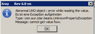

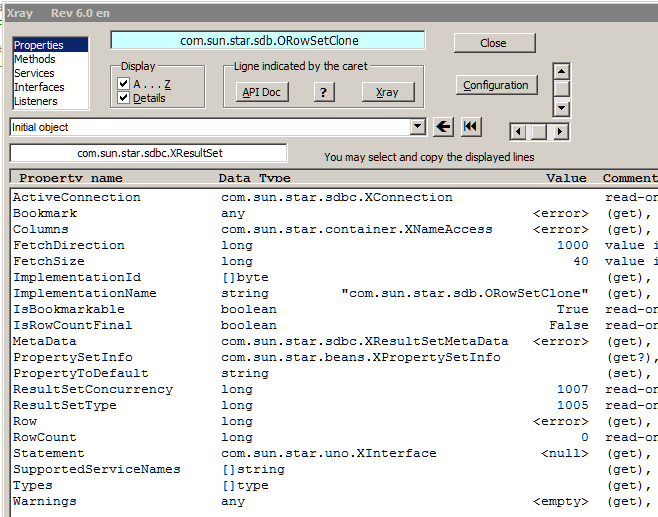

F3K Total hat geschrieben:
oresult = oform.createresultset
Hallo F3K, supertoll, vielen Dank. Leider habe ich aber Probleme mit der Anwendung: "oresult" ist kein "com.sun.star.sdb.OResultSet", sondern ein "com.sun.star.sdb.ORowSetClone" (Dokumentation??). Das würde mich ja nicht stören und wenn ich sofort nach der Zuweisung mit xray reinschaue, kann ich auch mit dem Klon alles machen und nachsehen. Wenn ich aber oresult später nochmal aufrufe, erhalte ich immer noch den Klon (bin ja ein Fuchs und habe eine globale Variable benutzt), aber es sind keine Daten mehr herauszuziehen und es gibt Fehlermeldungen.
http://wiki.openoffice.org/wiki/Documen ... et_Service hat mir auch keine Erleuchtung gebracht. Ist es vielleicht so, dass der Klon eng vom Original abhängt? Kann ich irgendwie eine unabhängige Zuweisung machen?
Ideen?
Dank + Gruß, Wolli
Beiträge: 3732
Re: Base-Formular: Was wurde geändert?
Tja,
da hast Du wohl Recht. Wenn ich das Resultset mit dem ersten Makro in eine globale Variable einlese, dann xray, im Formular einen Datensatz zufüge, dann wieder xray, erhöht sich rowcount um eins, also ist das Set wohl abhängig von Formularinhalt.
Was genau willst du denn "merken"?
