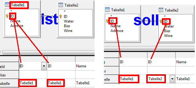

ein lange gehütetes Betriebsgeheimnis:
Wenn die Abfrage beide Primärschlüssel der beteiligten Tabellen beinhaltet, klappt's auch mit dem Schreiben.

Beiträge: 3729
Re: in Abfrage aus mehreren Tabellen schreiben
ohne Worte

Oh, blöder Fehler, denn ich in diese Datenbank gebaut habe. Bei meiner Originalen ist er aber nicht drin und ich kann trotzdem nicht schreiben. Auch bei der hier ändert sich trotz tatsächliches Vorhandensein beider Pimärschlüssel nichts :? . Warst du nach der Änderung tatsächlich in der Läge Felder zu bearbeiten?

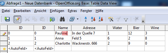

Beiträge: 3729
Aber selbstverständlich!
Direkter SQL-Mode
muss ausgeschaltet sein.

Beitrag von Colaextrakt »
Vielen vielen Dank für deine schnelle und umfangreiche Hilfe :) . Leider kann ich auch in der Version von dir nichts Ändern. Scheint mit meinem OpenOffice Paket zusammen zu hängen. Werde mir mal ein neues zulegen. Dann klappt es hoffentlich.
