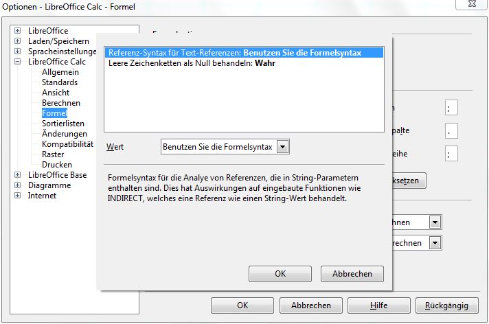

Rätsel's Lösung ist gefunden.
Extras->Optionen->LibreOfficeCalc->Formel->Detaillierte Einstellungen für Berechnungen->Benutzerdefiniert-> Leere Zeichenkette als Null behandeln-> "Wahr"
und schon können da 100 Leerzeichen in den Zeilen stehen und er berechnet trotzdem :)

smatixc hat geschrieben:Leere Zeichenkette als Null behandeln-> "Wahr"
Hmm, das ist ja schön für dich, dass das bei dir so funktioniert. Ich will dir auch keineswegs die Freude verderben, aber ich halte dieses Verhalten für nicht konsequent zur Beschreibung »Leere Zeichenkette als Null behandeln« passend implementiert, denn eine Zeichenkette, die Zeichen enthält, ist nun mal keine leere Zeichenkette, die als Null zu behandeln wäre. Und dies gilt auch, wenn es sich ausschließlich um Leerzeichen handelt. Die deutsche Sprache, und nur die, mag mit dem gemeinsamen »leer« anderes suggerieren.
Ideal wäre, wenn deine Datenquelle sich entschließen könnte, dort wo nichts zu lesen sein soll, statt sinnfreier Leerzeichen auch tatsächlich nichts einzutragen. Wenn du das nicht geregelt kriegst, wäre es dir aber auch mit wenig Aufwand möglich, die scheinbar leeren Zellen in den gewünschten Zustand zu versetzen:
Suchen & Ersetzen
  • Suchen nach: ^␣+$      (␣ steht für ein Leerzeichen.)
  • Ersetzen durch: leer lassen!
    [Mehr Optionen]
  • [✓] Regulärer Ausdruck
  • [Ersetze alle]
