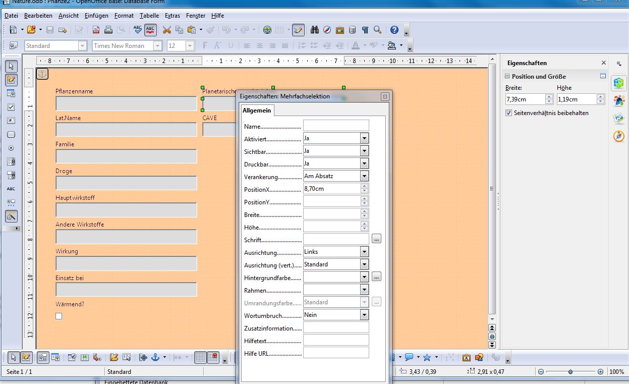

Ich versuche einen Formular für meine Tabellen im Assistent zu erstellen. Ich möchte eine möglichkeit haben Mehrzeiligen text in eine zeile zu schreiben. Der weg dorthin sah zuerst unkompliziert aus, ich habe auf die zeile gecklickt, Kontrohlfeld gewält, da könnte man eventuell diese option wälen: Mehrzeilig- Ja/Nein. Nun leider klappte es nich bei jeder Zeile. Ich habe versucht verschiedene formate da in der Tabelle einzugeben (Text (Varchar), dann auch andere gewält, länge geändert, also unterschiedlich experemintiert und leider keinen Zusamenhang gefunden, worum in manchen zeilen kann ich diese möglichkeit: Mehrzeilig oder nicht wählen, worum in anderen kann ich stattdessen "Wortumbruch" wählen.

Du hast ein fertiges Formular? Du bearbeitest die Felder mit rechtem Mausklick über die Eigenschaften?
Wenn ich hier ein Textfeld zum Bearbeiten öffne, dann steht in den allgemeinen Eigenschaften immer als Text-Typ "Einzeilig", "Mehrzeilig" und "Mehrzeilig mit Formatierungen" zur Auswahl.
Mach' doch einmal einen Screenshot von so einem Feld, in dem "Wortumbruch" auftaucht. Vielleicht schreiben wir von völlig unterschiedlichen Feldern.

in dem Screenshot sehe ich eine Mehrfachselektion - steht auch in der Kopfzeile des Dialoges. Das liegt daran, dass der Assistent die Labelfelder (in Deinem Beispiel steht da etwas mit "Planetarische ...") und die Textfelder (in die etwas geschrieben werden kann) zu einer Gruppe zusammen fasst.
Du kommst an das eigentliche Textfeld, wenn Du bei einer markierten Gruppe mit der rechten Maustaste die Gruppe betrittst und dann nur das Textfeld markierst.
Ich arbeite da eher mit dem Formularnavigator (untere Fensterleiste, ca. 5. Button von links). Der zeigt alle Formularelemente an und wenn ich dort ein Element markiere bin ich beim Aufruf der Eigenschaften bereits in der Gruppe.
Robert

Danke :=) ich greife jetzt krrekt zu!
Schönes W.E.
P.S. Habe jetzt zugegriefen und noch rausgefunden, dass wenn man CTRL taste gedrückt hält und gleichzeitig auf die zeile klickt, kann man noch mehr möglichkeiten benutzen! Und das gleiche mit dem Überschrift der Zeile. 8)
