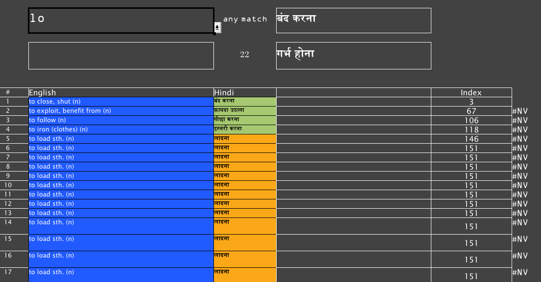

bei der Suche nach "lo" werden 22 Übereinstimmungen gefunden, doppelt vorkommende Hindi-Verben werden orange dargestellt — das Verb "to load" tritt repititiv auf, die restlichen Verben werden nicht ausgegeben. Dies liegt an dem Zeilenindex, der von der Vergleich-Funktion falsch ermittelt wird. In ihr ist der Typ weggelassen, weil sonst zu 97% #NV das Ergebnis wäre…

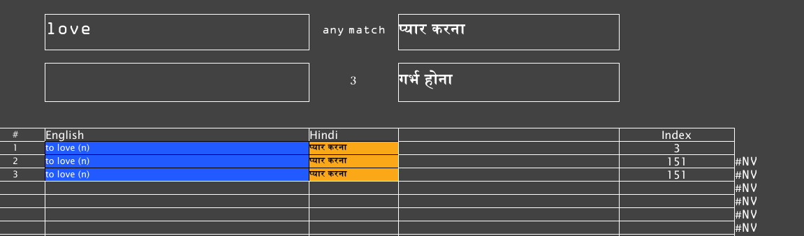

die Suche nach "love" ergibt 3 Ergebnisse, alle jedoch dieselben, wobei es natürlich 3 verschiedene sein müssten.  Auch hier wieder der falsche Zeilindex verantwortlich.
