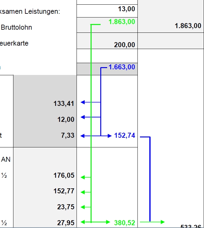

Ich habe eine Tabelle erstellt und möchte jetzt gerne noch Bezugslinien oder wie immer man das auch nett in der Tabelle einfügen.
welche Möglichkeiten habe ich da ?
das sollte in etwa so aussehen wie auf dem Beispielfoto

Ohne Genaueres zu wissen, könnte ich mir folgendes vorstellen:HPe55 hat geschrieben:welche Möglichkeiten habe ich da ?
Du fügst auf ein Draw-Zeichenblatt mit "Einfügen - Objekt - OLE-Objekt" deine Tabelle ein und kannst sie dann noch mit zeichnerischen Mitteln ausstatten.

was meinst du mit Bezugslinien, du möchtest von einer Zelle mit einem Wert eine Linie zu einer Zelle zeichen wo der Wert in eine Formel einfließt?
Das kannst du in Calc gestallten, Calc stellt einige Zeichenfunktionen bereit, die must du vielleicht erst noch sichtbar machen.
Menü_Ansicht_Symbolleisten_Zeichnen + Zeichnungsobjekt-Eigenschaften anhaken.
Dann kannst du in Calc auch etwas zeichenen.

@Clag funzt einwandfrei, war beim ersten absenden des Beitrages zu schnell gewesen, deswegen musste ich editieren um das Bild einzufügen.

@Rocko der Gedanke waer nicht schlecht, aber mit der Lösung von dir werden ja nur leere Tabellen eingefügt, wenn ich es richtig verstanden haeb

mir fällt da gerade noch ein es gibt da noch
Menü_Extras_ Detektiv_Spur zum Vorgänger
allerdings hast du da wenig Einfluß auch die Positionierung der Pfeile

Hier irrst du! Statt "Neu erstellen" musst du einfach "Aus Datei erstellen" aktivieren. Dann wird dir auch die Suche nach deiner Datei angeboten.HPe55 hat geschrieben:mit der Lösung von dir werden ja nur leere Tabellen eingefügt, wenn ich es richtig verstanden haeb

Asche über mein Haupt, ich glaube ich sollte mal nach Fielmann gehen,
hatte diese Option glatt übersehen.
Du hast natürlich Recht so geht es auch .
