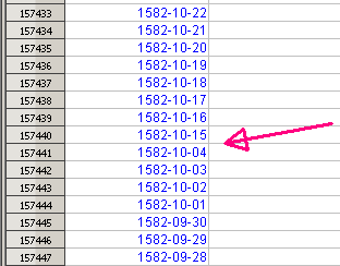

Re: Chronik: Eingabe & Sortierung Datum ab 1 Jhd
zB der 1.10.1582 wird aber als Datum ausgegeben da hätte ich eigentlich eine Sprung erwartet?
Hast du da eine Erklärung?
Lies hier mal genau nach
Und kuck dir mal die Datumsreihe an.
Beiträge: 3579
Hi Karolus
Ja alles ok
ich habe nicht richtig geguckt der Sprung ist da
(darum habe ich den Beitrag mit der Frage gelöscht)
habe mal für Spaß einen Kalender bis 50 v Chr. generiert, A5 = 41577 A5:A750000 Reihe -1
ist wohl doch einfacher mit den Tagen wie ich gedacht habe.
