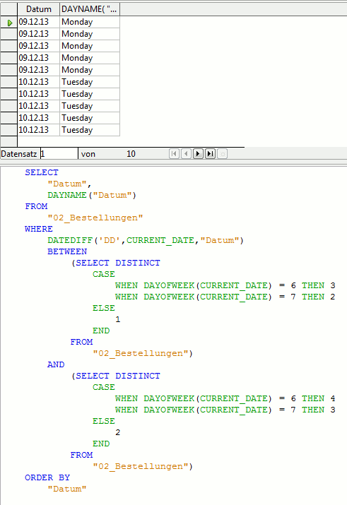

Jo, die erste Version geht z.B. so:
SELECT  "Datum", DAYNAME("Datum") FROM "Tabelle" where DATEDIFF('DD',CURRENT_DATE,"Datum") BETWEEN 1 and 2 oder by "Datum"
Die zweite Version, also die nächsten zwei Arbeitstage:
Fr-> Mo, Di | Sa-> Mo, Di , keine Feiertage geht so:
SELECT
    "Datum",
    DAYNAME("Datum")
FROM
    "Tabelle"
WHERE
    BETWEEN
        (SELECT DISTINCT
            CASE
                WHEN DAYOFWEEK(CURRENT_DATE) = 6 THEN 3
                WHEN DAYOFWEEK(CURRENT_DATE) = 7 THEN 2
            ELSE
                1
            END
        FROM
            "Tabelle")
    AND
        (SELECT DISTINCT
            CASE
                WHEN DAYOFWEEK(CURRENT_DATE) = 6 THEN 4
                WHEN DAYOFWEEK(CURRENT_DATE) = 7 THEN 3
            ELSE
                2
            END
        FROM
            "Tabelle")
ORDER BY
    "Datum"
HTH Gruß R

Habe es getestet, es funktioniert, Ergebnis heute, am 08.12.2013:
