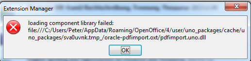

Hallo ich habe unter Windows7 mit Oracle PDF Import Extension Probleme ich bekomme es nicht in Open Office zum Laufen sondern immer die Meldung im Anhang,kann mir bitte jemand helfen das Problem zu lösen?

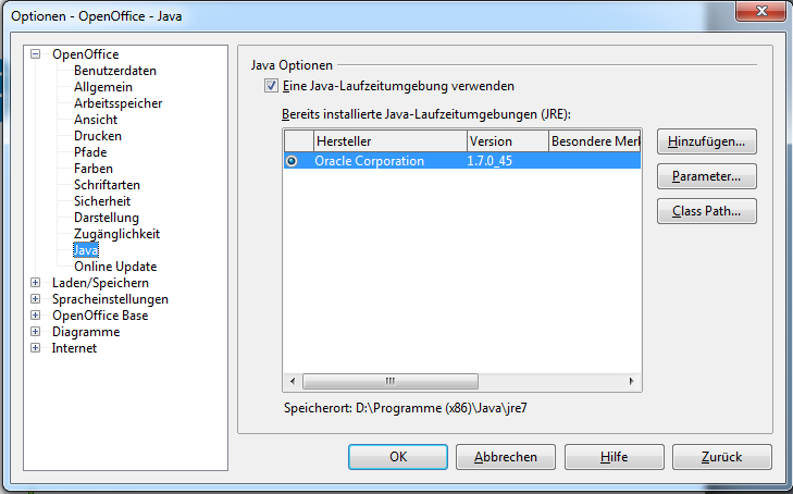

Danke das könnte sein unter deinen angaben Extras -> Einstellungen -> Java steht nur Oracle Corporation 1.7.0_45 drinen sonst nichts.
Bist du dir sicher das es eine 32 Bit sein muss?
*EDIT*
Ich habe das Oracle Corporation 1.7.0_45 mal Aktiviert nun Zeigt er mir an es wäre Instaliert,wie kann ich nun eine PDF bearbeiten?
Aber wenn ich das Vorhandene Überschreiben will bekomme ich den Fehler immer noch?

Es sieht so aus als wenn du dich geirrt hast,den in meinen Programmen wird die Java Version 64Bit angezeigt.
Shorty
Beiträge: 16
Registriert: Mi, 18.12.2013 20:41
Re: Oracle PDF Import Extension Problem?
Beitrag von Shorty »
gast freedom hat geschrieben:
Du kannst unter anderem auch JRE 64bit installieren, wenn du das brauchst.
Nur für OO musst du auch 32bit haben und in OO aktivieren.
Dann wird es bei mir daran Liegen das ich keine 32Bit version Installiert habe,wen OO sie aber benötigt kann das sein?
OO Einstellungen
OO Einstellungen

Hallo ich nutze OpenOffice 4.0.1 und es macht sich bemerkbar das wenn ich die Erweiterung Oracle PDF Import Extension Instalieren möchte über Extras -> Extensions Manager Hinzufügen die Meldung im Anhang bekomme.
pmoegenb
Beiträge: 4330
Wohnort: 71134 Aidlingen
Beitrag von pmoegenb »
Shorty hat geschrieben:Hallo ich nutze OpenOffice 4.0.1 und es macht sich bemerkbar das wenn ich die Erweiterung Oracle PDF Import Extension Instalieren möchte über Extras -> Extensions Manager Hinzufügen die Meldung im Anhang bekomme.
Wenn die Extension so heißt, dann hast Du eine falsche Version. Benötigt wird diese Extension aoo-pdf-import-0.1.0-windows-x86.oxt.
Shorty
Beiträge: 16
Vielen dank mit der hat es auf anhieb geklappt nun muss ich nur sehen wie ich sie nutzen kann.

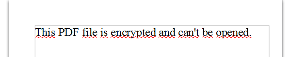

Ok sorry ich Öffne OO gehe auf Datei -> Öffnen suche da die .pdf und mache Doppelklick auf die .pdf dann bekomme ich in einem Neuen OO Fenster das im anhang.
Shorty
Beiträge: 16
Das war es diese PDF war verschlüsselt,andere ohne verschlüsselung lassen sich Öffnen vielen dank für eure Hilfe.
