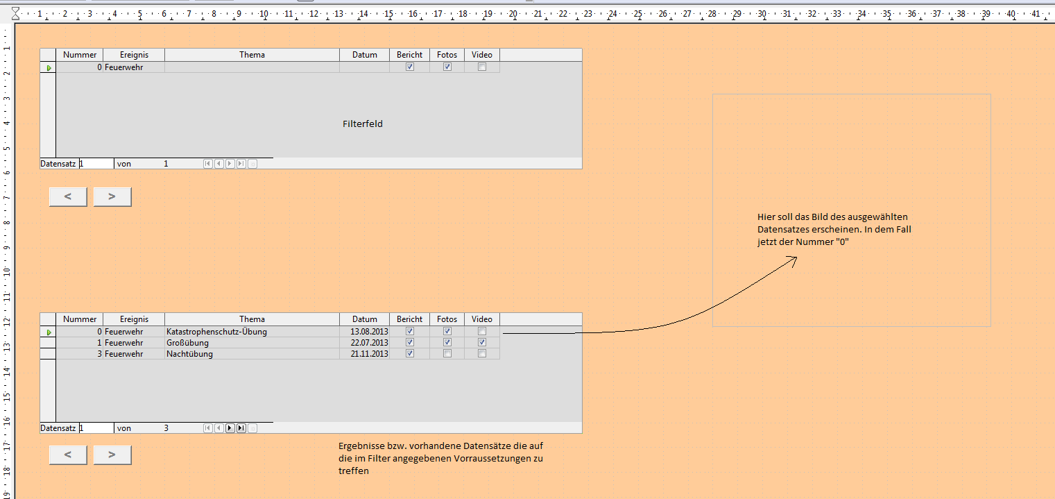

Wenn ich nun eine Suche starte, dann werden mir z.B. 5 Datensätze angezeigt, samt allen Informationen die in der Tabelle hinterlegt wurden. Nun möchte ich aber noch ein Bild zu jedem Datensatz haben... nur eir mach ich das? Ich habe im punkto Makro/Script schreiben 0 plan =(.
Die Variante mit "Bild[LONGVARBINARY] scheidet aus, da es ca 200 Datensätze in der Tabelle sind und die Datenbank dadurch ins unermessliche wachsen würde.
Anbei ein Beispiel, wie ich es mir vorstelle.

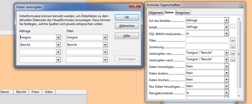

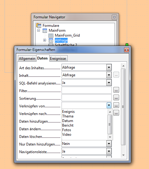

Dann hab ich noch ein zweites Problem. Mann kan die Tabellen nur mit 4 Verknüpfungen versehen (sh. zweites Bild). Ich habe aber nun mehr Kriterien, wie stelle ich nun das an, ohne jedes mal umzustellen, nach was ich nun Filtern möchte?
Ich dank euch schonmal im Vorraus :D :D
Das ist die Einstellung mit den Verknüpfungen
So schaut ungefähr das Formular aus

Hallo wulfen,
1. Verknüpfung Hauptformular - Unterformular
Das Fensterchen, was sich mit den 4 Möglichkeiten öffnet, ist lediglich ein sogenannter Assistent. Schau einfach, was der bei "Verknüpfen von" und "Verknüpfen nach" rein schreibt und erweitere den Text entsprechend.
2. Bilder können auch über den Pfad mit dem Datensatz verbunden werden. Nur solltest Du dann tunlichst darauf achten, dass der Pfad zum Bild auch immer gleich bleibt - also z.B. die Datenbank direkt über ein Verzeichnis "Bilder" legen, das Du dann bei Bedarf immer zusammen mit der Datenbank kopierst, wenn Du das Ganze einmal an einem anderen Ort nutzen willst.
Du brauchst ein Textfeld in Deiner Tabelle, das den Pfad aufnimmt. Mit diesem Textfeld verknüpfst Du in Deinem Eingabeformular ein graphisches Kontrollfeld. Wenn Du das Formular anschließend bedienst gibst Du über dieses Kontrollfeld in das Textfeld den Pfad ein. Das Bild wird über Base angezeigt.
Robert

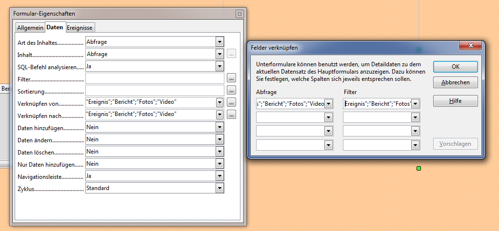

danke erstmal für die Antwort, nur leider macht er das nicht... =( Bei den Verknüpfungen habe ich das jetzt mal so versucht, sofern ich deine Anleitung richtig verstanden habe (sh. Bild). Entweder er macht garnichts mehr oder er listet nicht alle Ergebnisse auf.
Das mit den Bilder hatte ich mir etwas anders vorgestellt, mit dem neuen Wissen jetzt. Unzwar ist der Pfad in der Tabelle beim Datensatz mit vermerkt und wenn ich dann auf den Pfeil für den nächsten Datensatz klicke, wechselt automatisch auch das Bild, so das ich mich da dann ganz gemütlich dürck klickern kann :)

ich habe die Eingabe noch einmal getestet. Wenn ich im Hauptformular und im Subformular die gleichen Inhalte habe und den Filter über die entsprechende Eingabe mit "Shift"→"Return" erweitere, so kommt bei mir ein entsprechend weiter gefiltertes Unterformular heraus. Du musst natürlich die Felder entsprechend in beiden Zeilen (Verknüpfung von → Verknüpfung nach) in der entsprechenden Reihenfolge komplett stehen haben.

"ich habe die Eingabe noch einmal getestet. Wenn ich im Hauptformular und im Subformular die gleichen Inhalte habe und den Filter über die entsprechende Eingabe mit "Shift"→"Return" erweitere, so kommt bei mir ein entsprechend weiter gefiltertes Unterformular heraus. Du musst natürlich die Felder entsprechend in beiden Zeilen (Verknüpfung von → Verknüpfung nach) in der entsprechenden Reihenfolge komplett stehen haben."
Das versteh ich net ganz. An den Verknüpfungen verzweifel ich noch, sobald per Hand was eingebe in die Verknüpfung von -> nach filtert er mir nurnoch mist zusammen oder er macht garnichts mehr =(.
Evtl hast du da ja auch ein kleines Beispiel zum downloaden oder ein Bild das ich seh wie ich das machen muss. Wenn ich das in die Spalte eintrage dann steht das alles in einem... (sh. Bild)

vielleicht hilft das Bild:

ahhhh danke jetzt hab ich es. Dank euch allen :D
