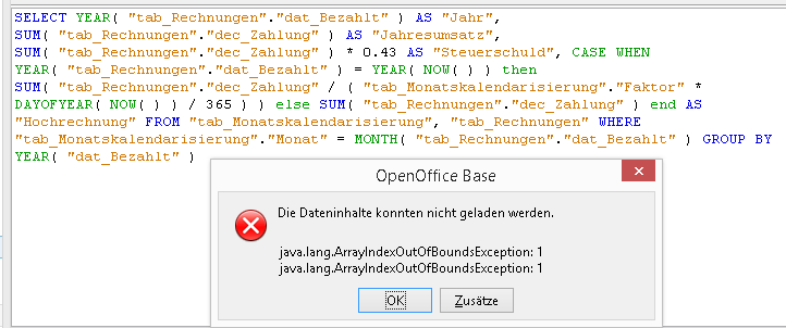

Das Ergebnis ist bisher durchwachsen. Vieles funktioniert auf Anhieb. Allerdings streiken einige Abfragen. Es wird eine Fehlermeldung wir folgt erzeugt:
Durch schrittweise Entfernung der Teile nach dem SELECT stellt sich die CASEWHEN-Anweisung als Übeltäter heraus. Verwirrend ist aber, das jede Anweisung alleine arbeitet, nur die Kombination nicht.
Ich vermutete ein JAVA-Problem, konnte aber durch einen Downgrade auf JAVA6 auch keine Besserung feststellen.
Ideen?

Hallo HaPott,
folgende Ansätze, die ich hier mangels externer HSQLDB 2.3 nicht überprüfen kann:
Ich weiß von Leuten, die Bugs beobachtet haben, wenn in den SQL-Anweisungen mehrere Returns hintereinander eingegeben wurden. Entweder hast Du das nur gemacht, um die Stelle zu verdeutlichen - ansonsten einmal die Returns entfernen.
Vielleicht mit
CASE WHEN expr1 THEN v1[WHEN expr2 THEN v2] [ELSE v4] END
versuchen. Das ist die Form, die eigentlich bevorzugt in der HSQLDB verwandt wird:
Use a CASE WHEN expression instead for more extensive capabilities and options.
(aus dem HSQLDB-Handbuch).
Die Meldung, die da auftaucht, deutet darauf hin, dass aus irgendeinem Grund eine zu hohe Nummer des Arrays ausgewählt wird. Die Arrayzählung in Java beginnt bei 0. Warum da allerdings ein Fehler bereits beim zweiten Arraywert auftauchen sollte kann ich nicht sagen.

Hallo Robert,
danke für die Antwort. Der Fehler ist dadurch leider nicht behoben. Ich habe nochmals einen Screenshot angefügt:
HaPott

Hallo HaPott,
vielleicht versuchst Du einmal mit einer Parallelinstallation von LO 4.1.4.2 dem Ganzen auf den Grund zu gehen - wenn LO den gleichen Fehler ausspuckt, dann müsste er ja wohl von der externen Quelle kommen. Wenn nicht, dann muss bei AOO gesucht werden - bevorzugt unter Bearbeiten → Datenbank bei geöffneter *.odb-Datei.

Hallo Robert,
die Lösung liegt in der Aggregat-Funktion:
Select SUM(...), SUM(...), CASEWHEN(..., SUM(...),SUM(...)) GROUP BY ...
wird als Fehler gewertet. Dagegen
Select SUM(...), SUM(...), SUM ( CASEWHEN(..., ..., ...)) GROUP BY ...
funktioniert.
War bisher anders.
HaPott
