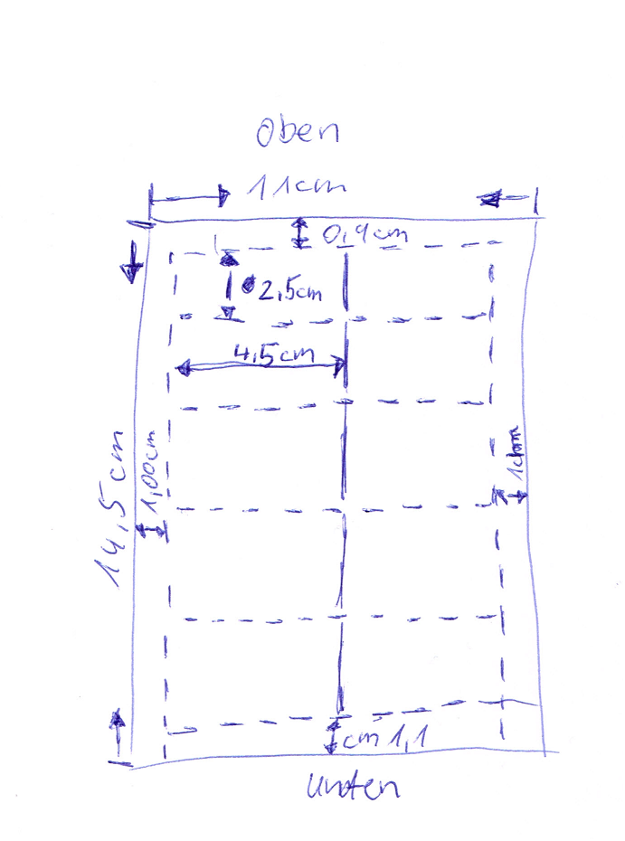

Hallo, ich möchte eine Vorlage auf der Rückseite mit einem namen bedrucken. Jedoch bräuchte ich Hilfe, wie ich am besten diese Vorlage auf mass erstellen kann, sodass die namen in dem jeweiligen Bereich erstellt und gedruckt werden kann. Hoffe auf Hilfe
Link
http://img5.fotos-hochladen.net/uploads ... 3yq2xm.jpg

Vllt ist jemand so nett, und kann anhand der Skizze (Massen) mit eine Datei (Muster) erstellen, sodass ich diese nur mit namen umbearbeiten kann
Ich habe jetzt mal alle nötigen felder ausgemessen und eingescennt sodass ich diese hier bereitstellen kann
Danke für jede hilfe

Das ist kein Dina A4 bogen. Wenn man die Skizze anschaut sieht man, dass das blatt eine höhe von nur 14,5 cm hat
So, habe es mal versucht mit der Tabelle, jedoch habe dies mal ausgedruckt und sehe jede Umrandung...
Diese sollte nicht sein, da man diese ja auf dem Blatt zu sehen ist...

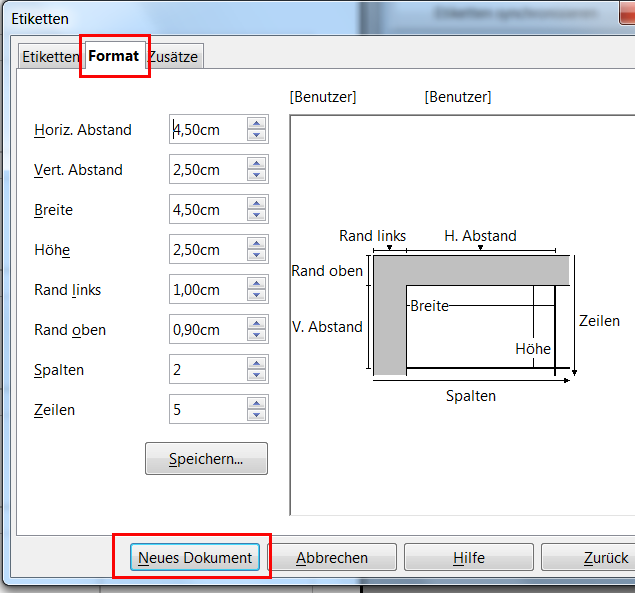

Das ist ein typischer Fall für den EtikettenAssistenten.
"Da stellen wir uns mal ganz dumm..." und öffnen ihn mit "Datei - Neu - Etiketten".
Etiketten 1.png (58.78 KiB) 6406 mal betrachtet
Übertrage einfach die Maße und schalte dann um auf
Etiketten 2.png (21.22 KiB) 6406 mal betrachtet

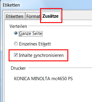

Hier kannst du entscheiden, ob jedes Etikett den gleichen Inhalt haben soll oder verschiedene Inhalte. Erstelle einfach mal beide Variationen (mit Synchronisieren oder auch nicht).
Etiketten 3.png (25.61 KiB) 6406 mal betrachtet

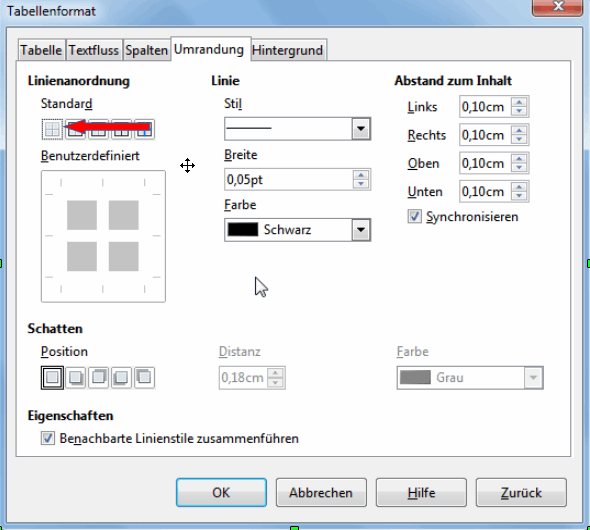

mrBingo hat geschrieben: So, habe es mal versucht mit der Tabelle, jedoch habe dies mal ausgedruckt und sehe jede Umrandung...
Entferne die Umrandung:
2014-02-04 16_38_59-Unbenannt 1 - LibreOffice Writer.gif (37.47 KiB) 6404 mal betrachtet
